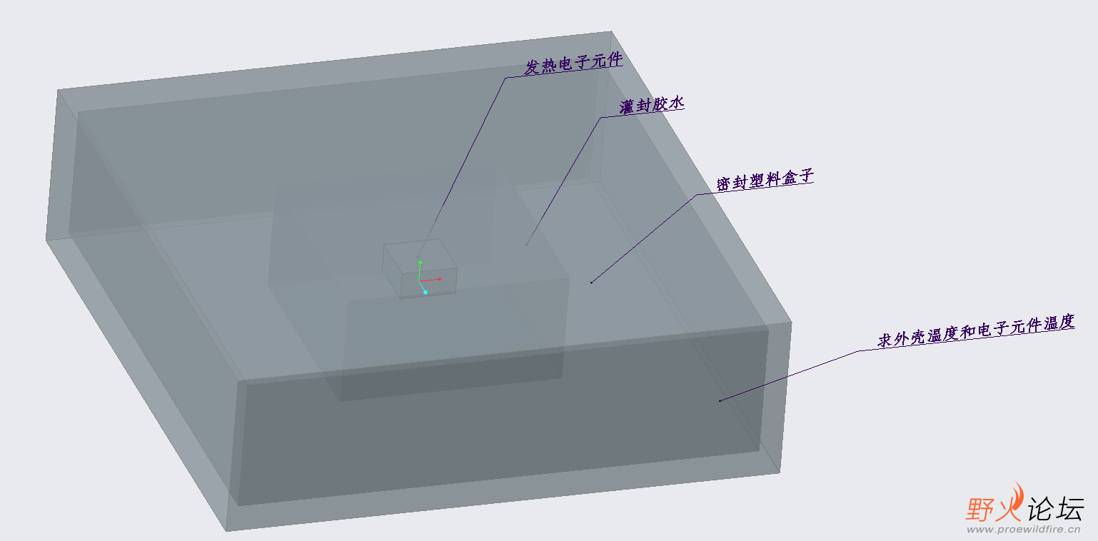

这种的热仿真咋做,求教!

热仿真得用ANSYS啊,creo热仿真能准?

热传导散热方式,用flotherm仿一下
根据初步功耗计算,外壳(金属?)需要做些鳍片的造型设计,加大散热器面积

用icepak算自然散热,需要确定这个热耗有多少,发热源多大,发热源的器件的规格书查一下结壳温度所能承受的温度有多大,有的能到150℃,还有就是你的设备需要的工作温度有多大,一般比如说-40-55℃,在工作温度55℃热耗30w以下自然散热你这种方式差不多可行,超过这个热耗就最好就考虑上风机了,

谢谢!那只能学习新软件了!
