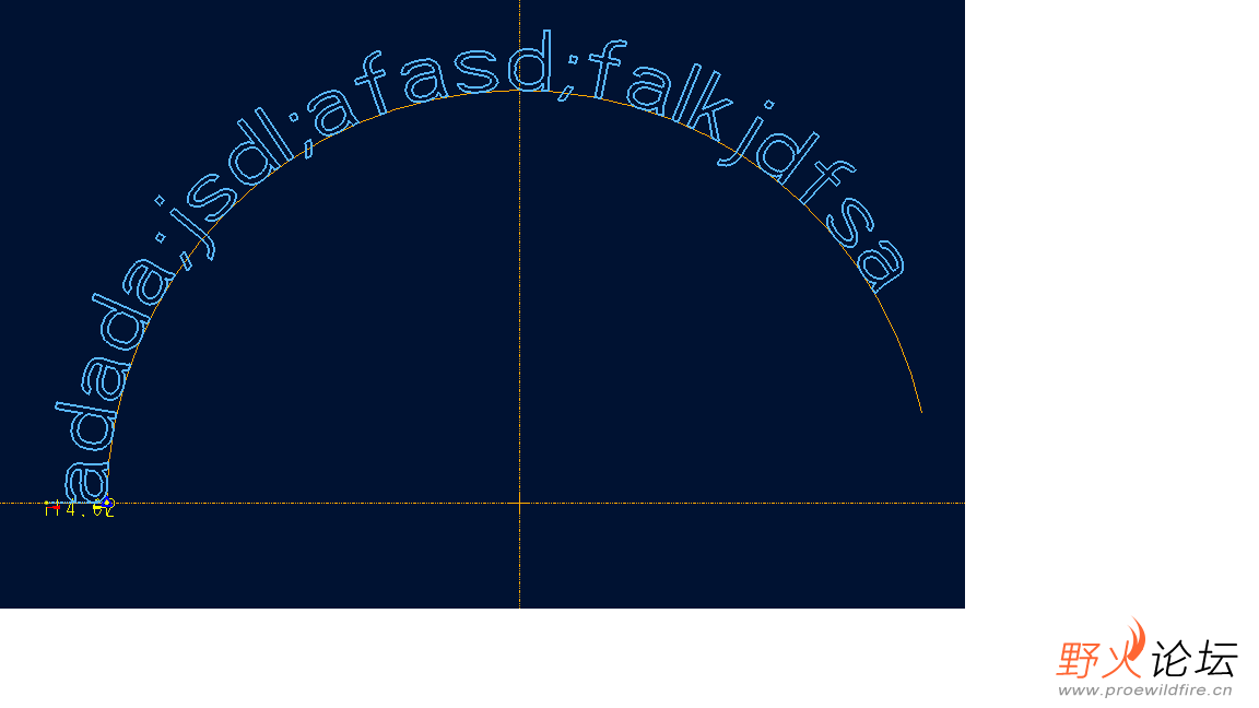

   我想请教下,将这些字均匀分布在曲线要怎么操作?现在字没有到曲线末尾。谢谢!

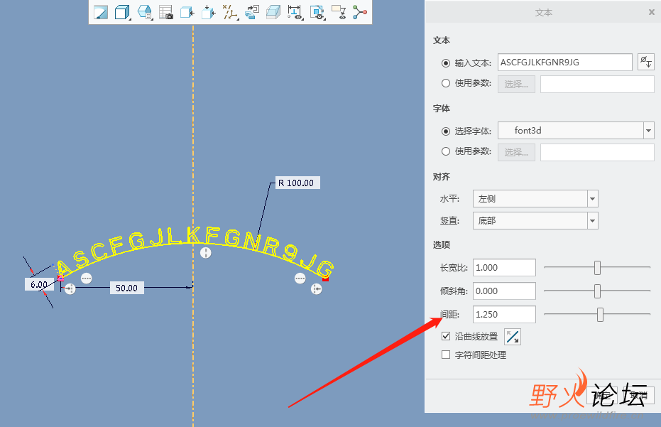

居中+调节间距
289
428
发表于 2023-7-4 08:33 | 显示全部楼层
调节间距就行
