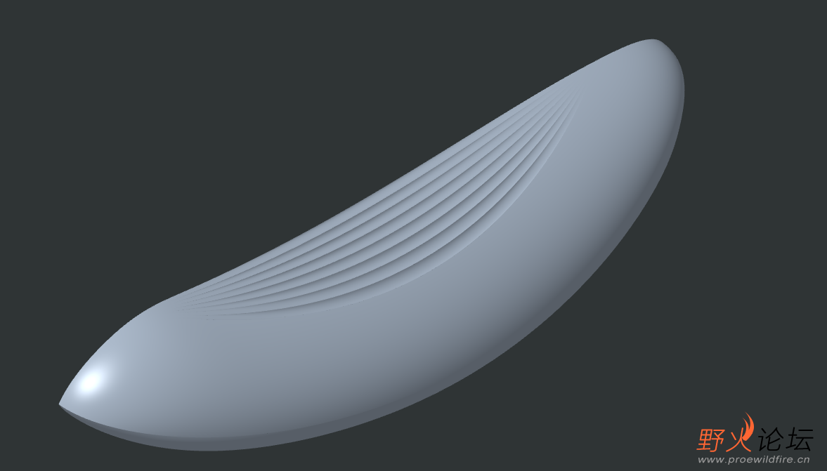

个人觉得思路和作图步骤错得

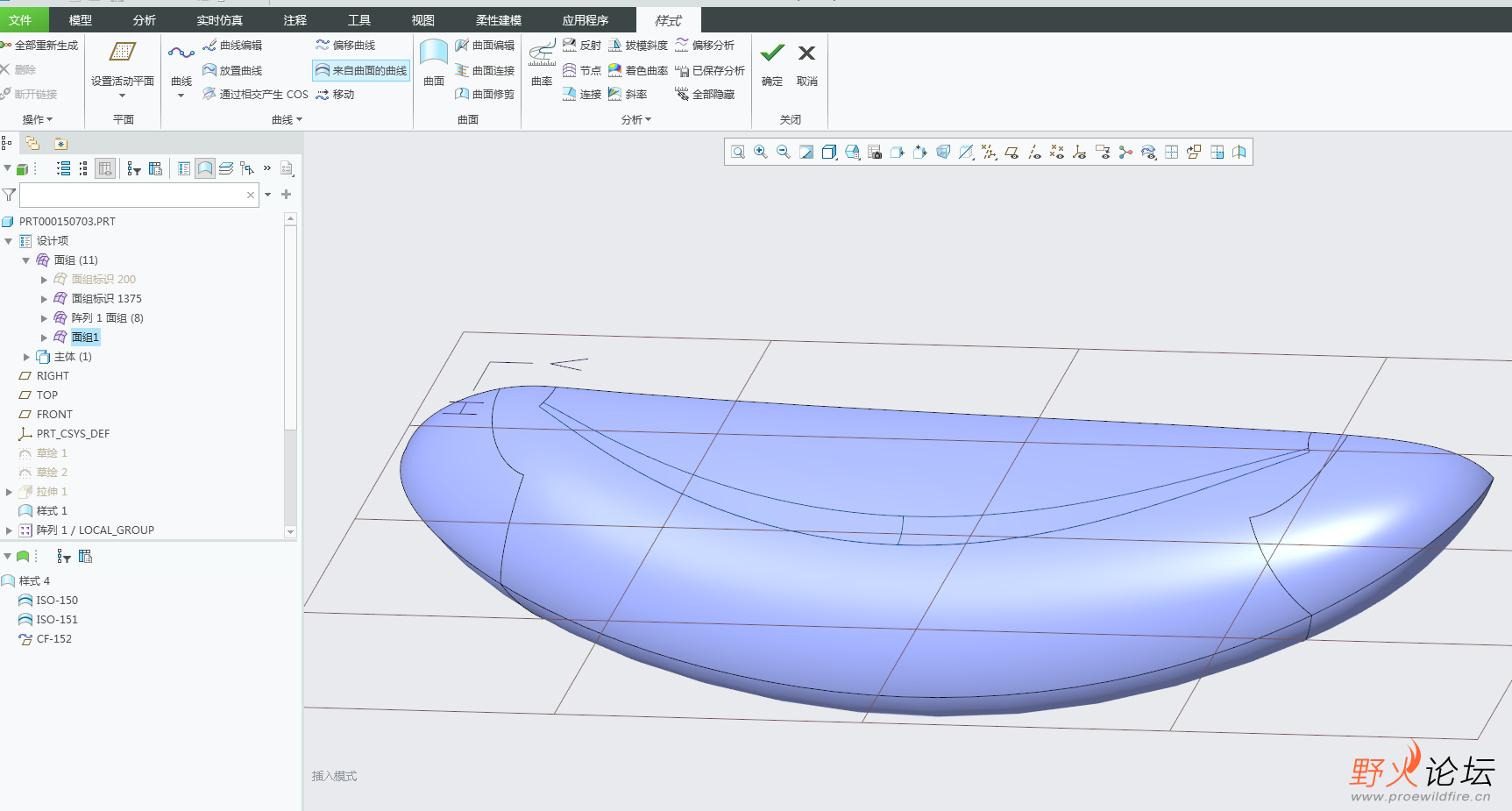

发表于 2023-8-19 12:07 | 显示全部楼层
这一类的可以利用曲面的uv线进行尺寸阵列,很好用

发表于 2024-8-19 17:04 | 显示全部楼层
其实你可以先画一个,然后再用尺寸阵列

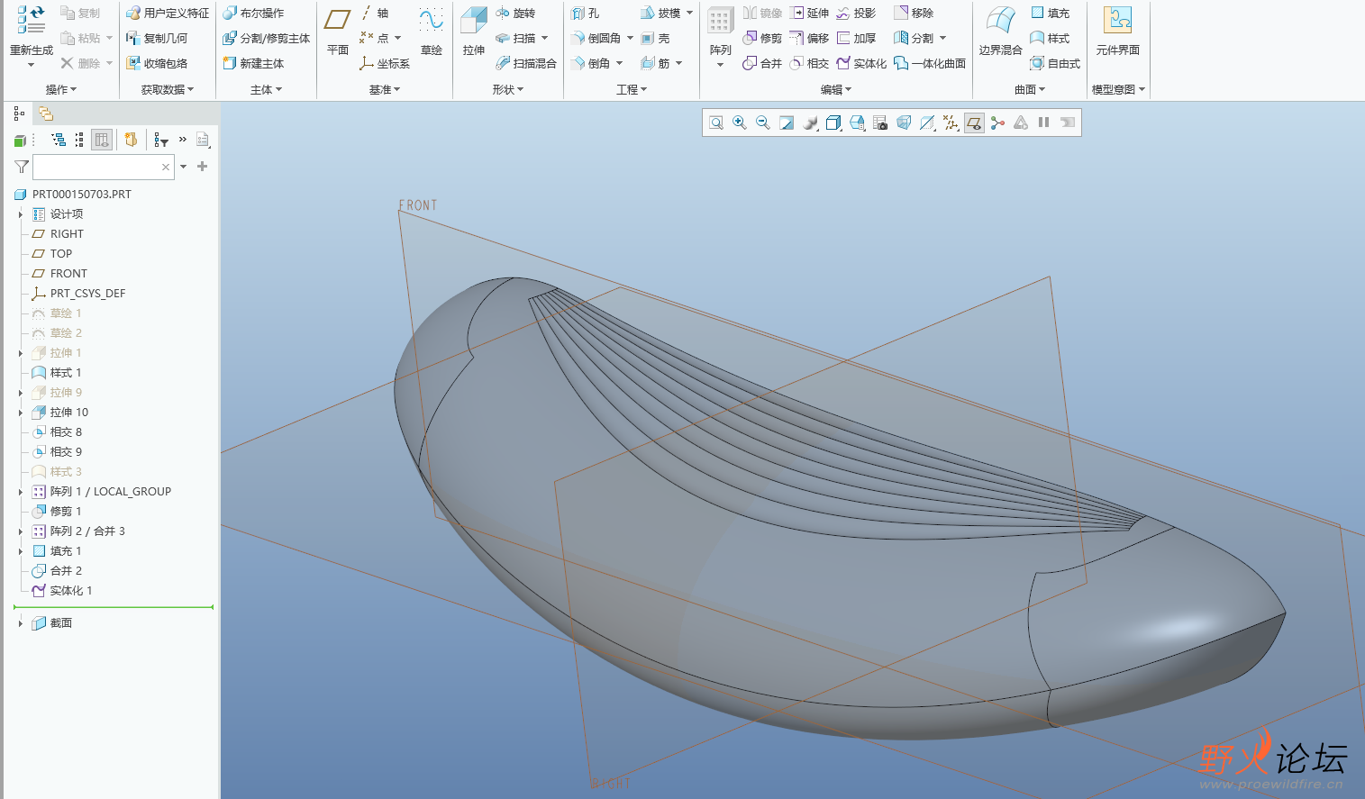

1105
1461
发表于 2024-12-4 17:10 | 显示全部楼层
UV曲线阵列  合并也参考阵列 要多少就多少
