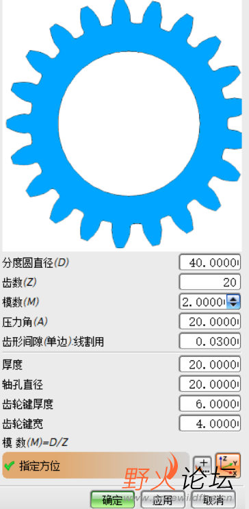

各位大神
CROE不能像UG那样输入参数后直接生成齿轮吗?
975
1330
发表于 2023-7-3 17:45 | 显示全部楼层
可以的,论坛里面有参数化的齿轮模型。
250
362
发表于 2023-7-4 08:51 | 显示全部楼层
把下面模板下载下来,改齿数和模数就可以了
http://www.proewildfire.cn/thread-209-1-1.html

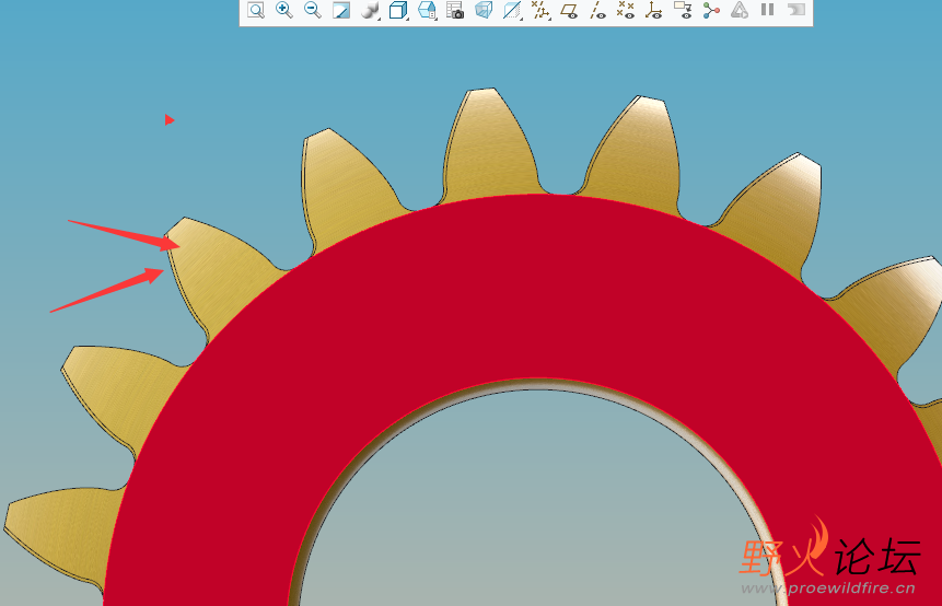

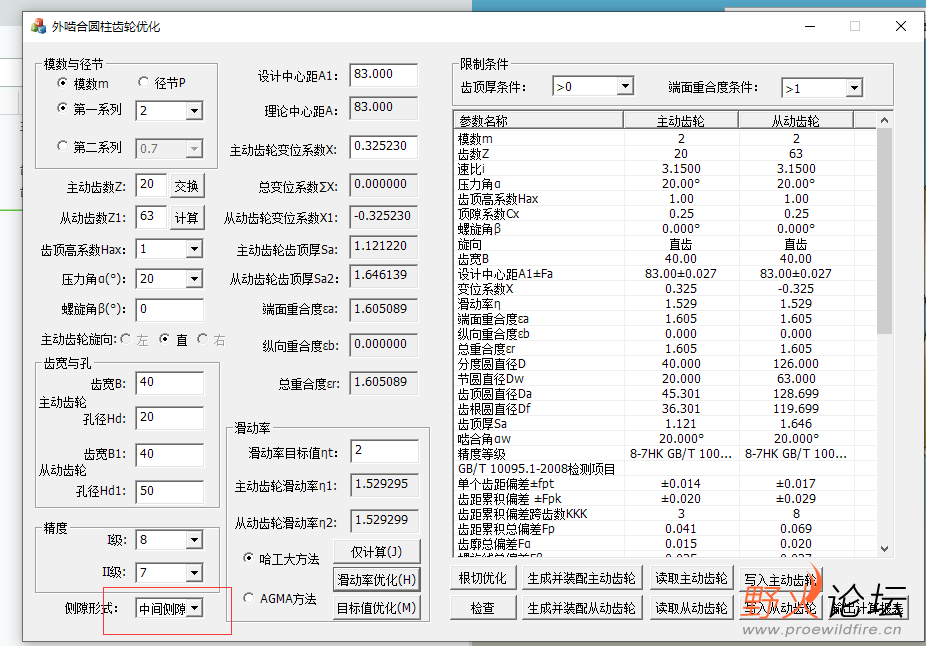

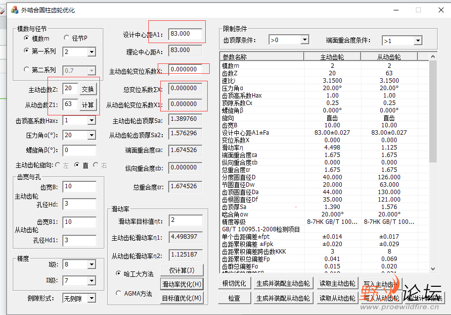

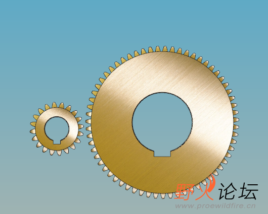

发表于 2023-7-4 12:26 | 显示全部楼层
齿轮设计都是成对的,如果是变位齿轮,需要设置变位系数,你这大概就是一个简单的不变位齿轮
使用大梁齿轮插件,可以快速设计出合理的圆柱齿轮
可以直接产生带有齿轮侧隙的加工齿轮,适合线切割:
84
115
发表于 2023-7-4 13:59 | 显示全部楼层
如同楼上,可以用大梁尺寸这个插件。
