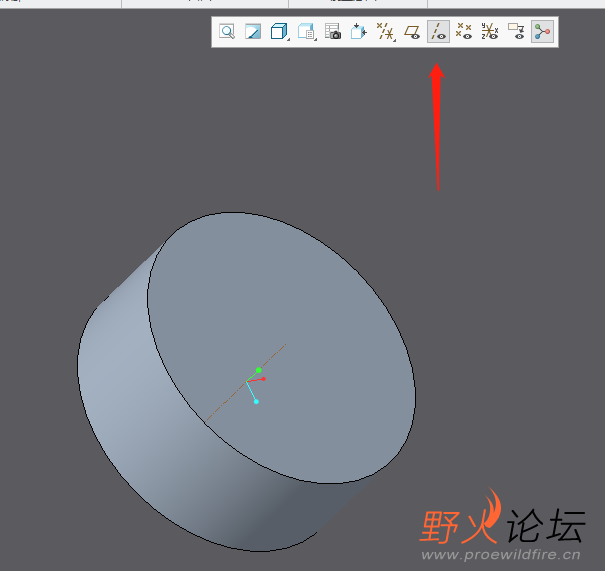

发表于 2023-7-3 07:32 | 显示全部楼层
在模型里添加好“轴”,然后在工程图里的相关位置“显示模型注释”就可以了。

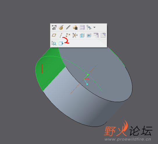

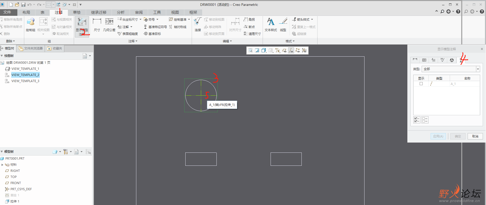

发表于 2023-7-3 09:20 | 显示全部楼层
草绘时创建一个几何点,不是构造点,注意区别。然后工程图里注释-——显示模型注释——显示模型基准——轴

发表于 2023-7-26 23:07 | 显示全部楼层
不知道能不能看懂 大概就是这个意思
