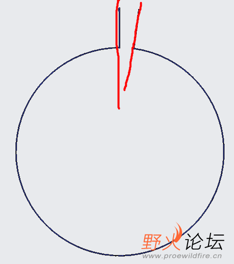

为什么一边不垂直啊
为什么一边不垂直啊

发表于 2023-6-30 14:24 | 显示全部楼层
个人建议:你可以先把圆形部分画出来,折弯,再画耳朵

发表于 2023-6-30 15:19 | 显示全部楼层
无毛病,楼上

发表于 2023-6-30 17:33 | 显示全部楼层
环形折弯就是这样的呀,始终垂直于圆心,你直接用钣金模块画不是更好,想要什么角度都能实现,还更符合实际加工工艺

732
1056
发表于 2023-7-1 10:20 | 显示全部楼层
这种用钣金模块画,省事儿多了,这个抱箍很常见啊

发表于 2023-7-3 11:57 | 显示全部楼层
直接拉伸,草绘外型、偏执厚度
