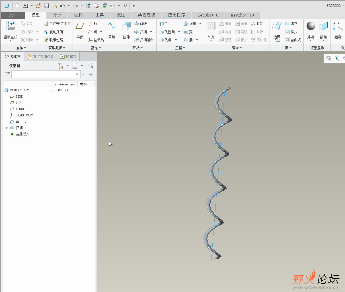

发表于 2023-6-30 11:37 | 显示全部楼层 |阅读模式

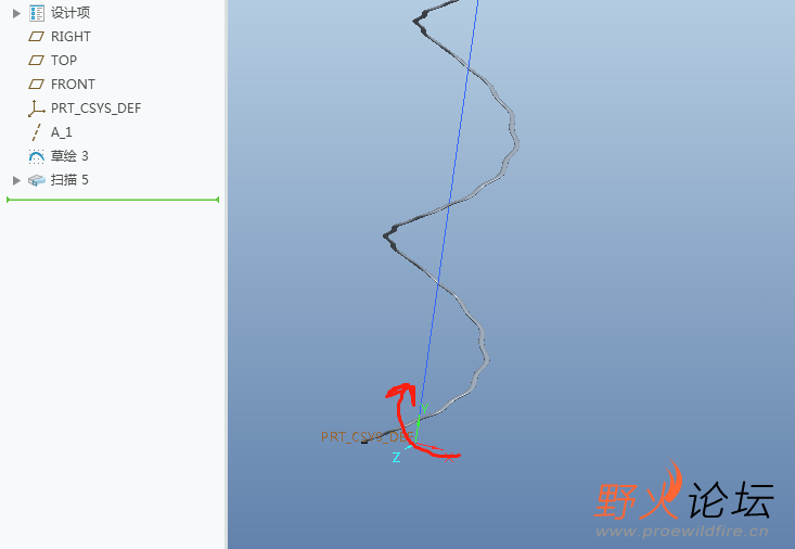

怎么调整成图中红色箭头方向
是不是要调整关系式?

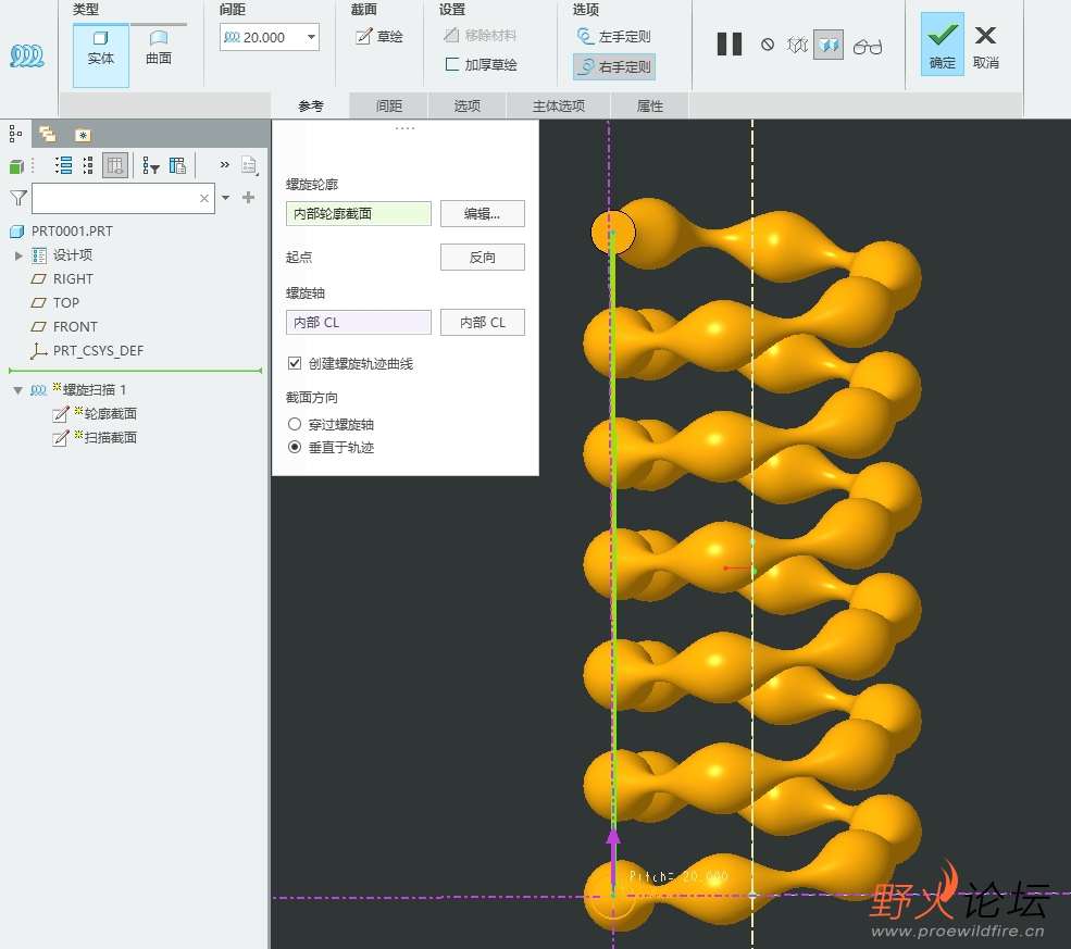

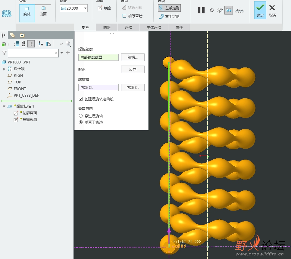

没有 左手/右手定则 选项吗?

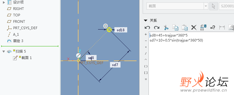

“扫描”通过关系式创建的
并不是用”螺旋扫描“创建的,没有左右手定则选项

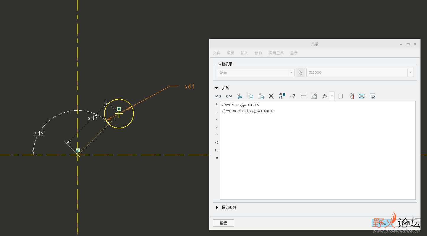

你要了解你的关系式,trajpar是从0-1,sd8=45+trajpar*360*5,换成sd8=45-trajpar*360*5,试试
已经试过了,会生成失败的

继续试试,sd8=45+(1-trajpar)*360*5

这个之前没试过,不过刚刚试了也不行

反过来标注尺寸

试了反向标注可以,

不是有左手定则和右手定则吗?
