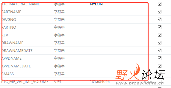

如何自动加载参数配置文件rp_config.xml,求教

3D模型我设置这些参数后,想后续新建模型后都带有,不知道怎么处理

我在PTC的官方知识库看到了这个问题的解决方法。设置配置选项parameter_dialog_setup_file,并浏览到rp_config.xml作为值。

rp_config.xml文件中没有那些参数信息吧。
