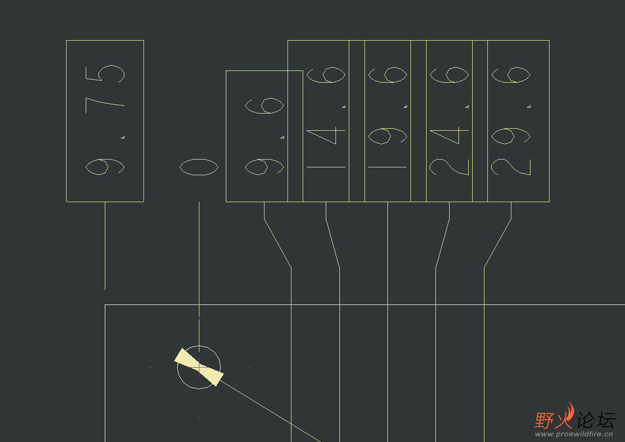

如图,自动纵坐标理论尺寸之间重叠在一起,该怎么设置,才能在自动生成纵坐标尺寸时不会重叠在一起?

发表于 2023-6-30 09:11 | 显示全部楼层
图面比例放大

发表于 2023-6-30 10:26 | 显示全部楼层
默认字体大小调一下
