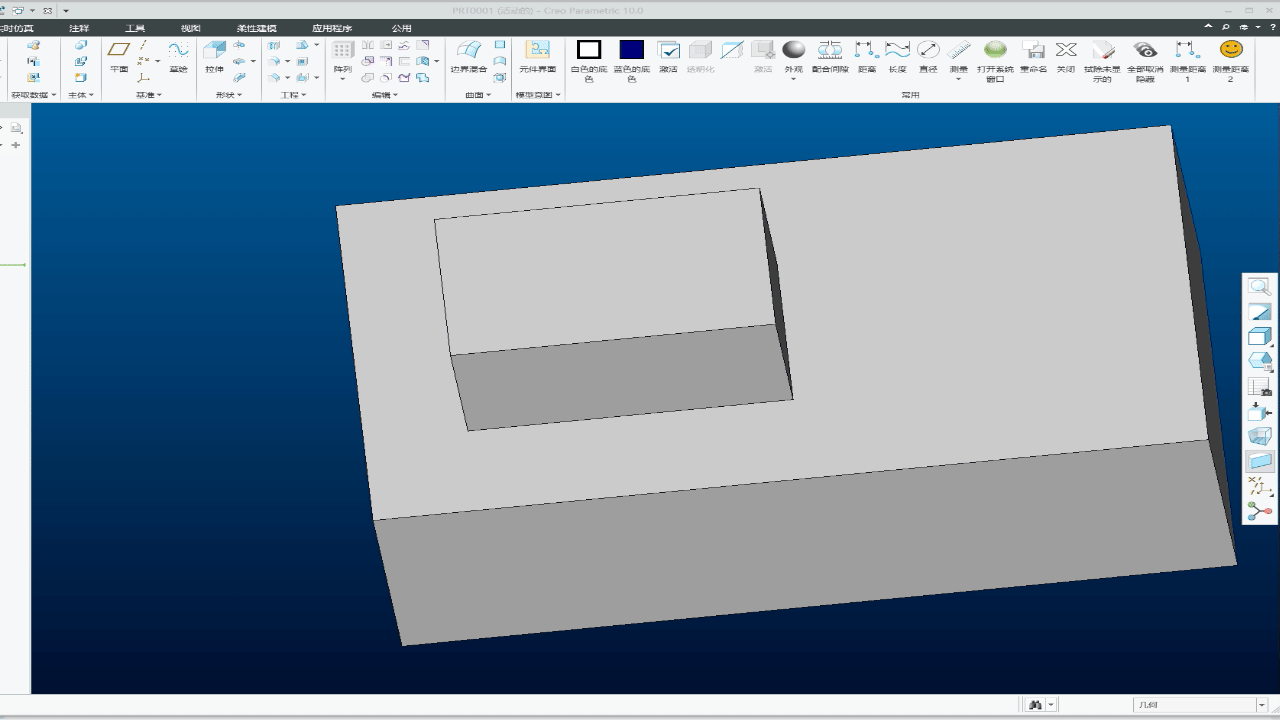

测量距离不用按CTRL 的快捷键. 只3步   1.点选要测量的一个面(线,点等),2.按快捷键,3.点选要测量的另一个面(线,点等).完成 .结果出来
快捷键两个  按 11 或者  22   把文本复制到config.pro后面保存. 在CREO10和CREO 9实测通过。其他版本不清楚,自行测试.  大家能用或者不能用的都出来发表意见,以便改进.
一定要按上面3点先后操作!!!!!

 楼主| 发表于 2023-6-28 22:35 | 显示全部楼层
快捷键两个  按 11 或者  22   把文本复制到config.pro后面保存. 在CREO10和CREO9实测通过。其他版本不清楚,自行测试.  大家能用或者不能用的都出来发表意见,以便改进.
一定要按上面3点先后操作!!!!!

发表于 2023-6-29 01:06 | 显示全部楼层
这个和,按Ctrl 有什么区别?还不是一样的。习惯了就好了。

 楼主| 发表于 2023-6-29 07:33 | 显示全部楼层
少按一次键。还是方便点,论坛也很多人需要.

发表于 2023-6-29 08:04 | 显示全部楼层
你只是把按ctrl换成按你的快捷键,少按了哪次键?

 楼主| 发表于 2023-6-29 08:12 | 显示全部楼层
我一共点两次鼠标按一次快捷键就行  你一共多少次动作才完成?我单手可以操作(加上快捷图标),你用单手可以吗?当然习惯了什么都好.

发表于 2023-6-29 08:38 | 显示全部楼层
zs4201 发表于 2023-6-29 08:12
我一共点两次鼠标按一次快捷键就行  你一共多少次动作才完成?我单手可以操作(加上快捷图标),你用单 ...
只是把【按住Ctrl】换成了【按11】。。严格说也没有单手操作,一般人右手鼠标,左手快捷键。。要是全右手操作还不如安装Ctrl来的快。。论坛有像之前ProE一样测量的外挂用。Creo很多功能越改越垃圾了。

 楼主| 发表于 2023-6-29 08:54 | 显示全部楼层
wang474807978 发表于 2023-6-29 08:38
只是把【按住Ctrl】换成了【按11】。。严格说也没有单手操作,一般人右手鼠标,左手快捷键。。要是全右手 ...
你要的 这个没有按Ctrl 也没有按11,这样和以前PROE比有多动作吗?这样就是单手操作呀

406
523
发表于 2023-6-29 09:30 | 显示全部楼层
实际上并没有节省时间,对于单手操作这种行为很鸡肋的,双手不比单手快?何况ctrl本就是最常使用的按键,如果增加一个快捷键反而不利于记忆
