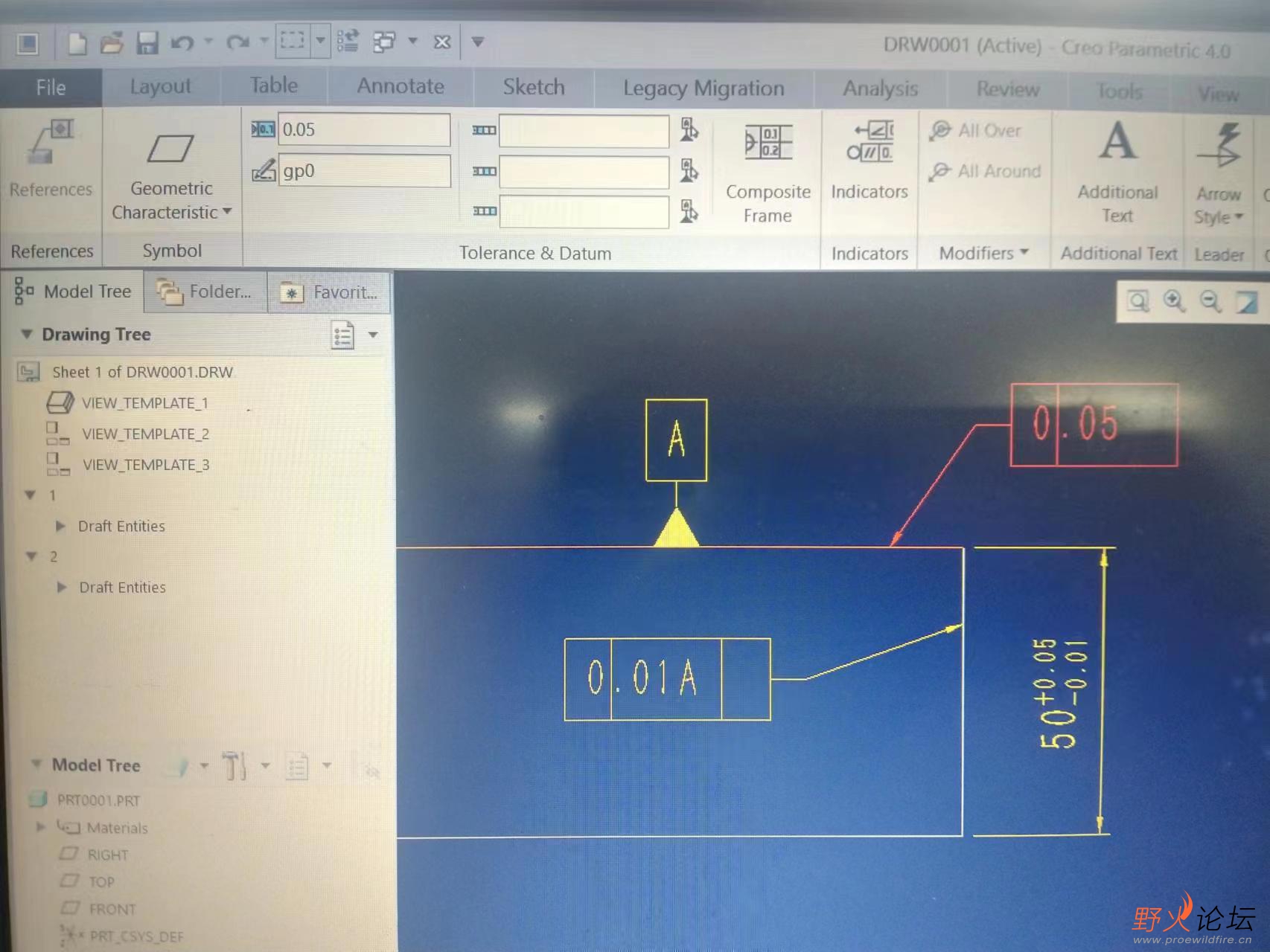

各位,请教一下,如图1所示,想标注此面平面度为0.05mm,但形位公差的第一格不显示平面度,换其它的形位公差也一样不显示,并且数值0.05偏位。图二想标垂直于基准面A,一样垂直度的符号也不出来,数值也偏位。电脑中的creo 4.0 与creo 9.0都是一样的情况。

可能是绘图属性里的字体的原因,换个支持形位公差符号的字体。

可以自创啊
