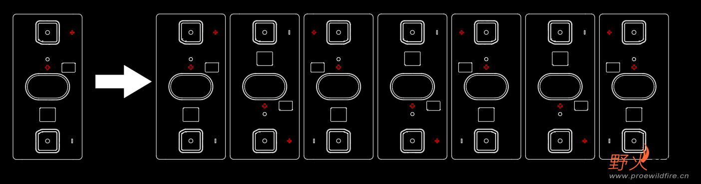

锂电池行业经常用到串并联,零件模式下尺寸阵列可以做出来,组件模式这种阵列应该如何做?请大神指点

谢谢回复,可能是我表达不清楚,我想通过一次阵列得到这种效果

一次方向阵列做不了吧,零件旋转180°交替阵列

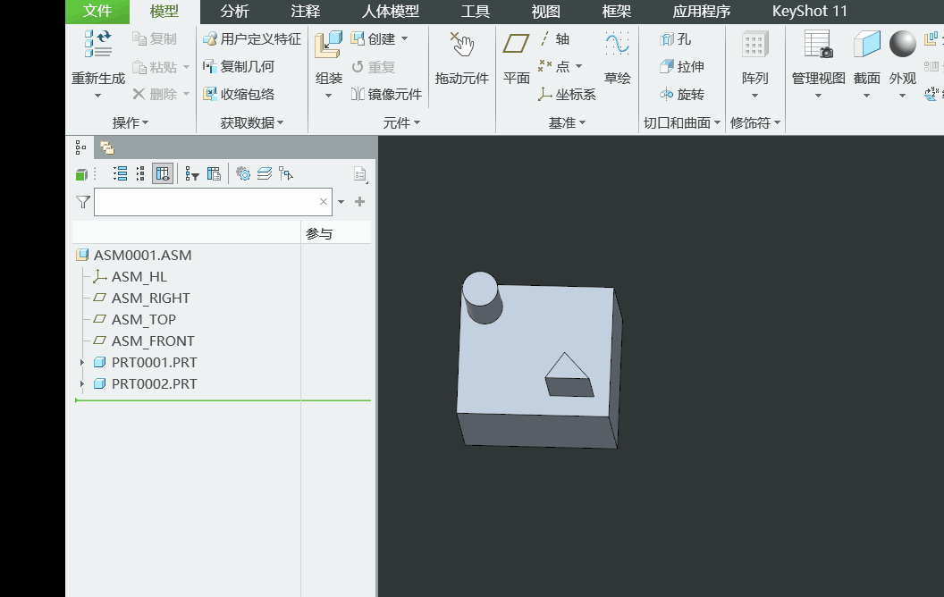

补充个动图操作
20171207 + 1 很给力!
