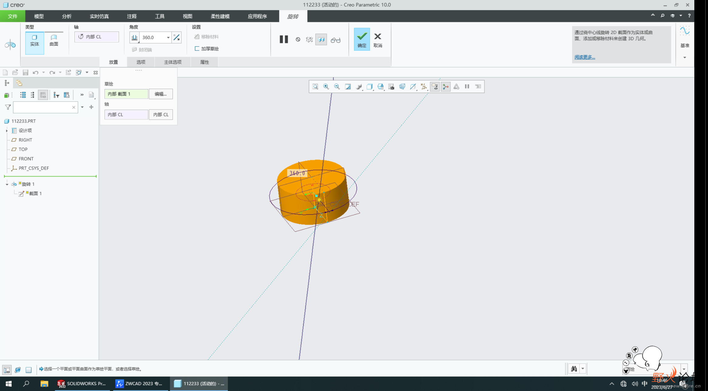

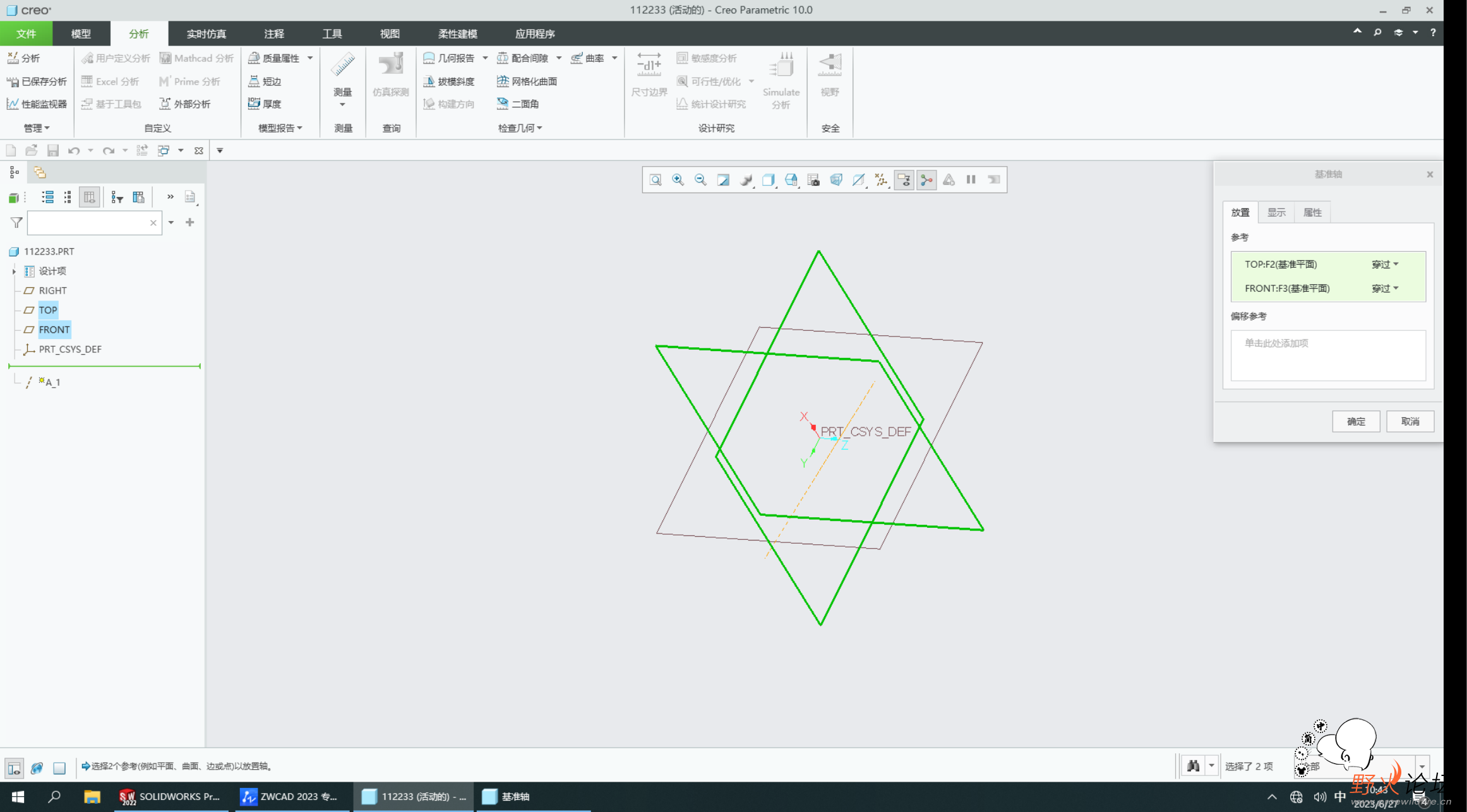

如图1,选择基准面建立基准轴后基准轴不显示在两个面的交叉处,但是真实位置应该是在两个面的交叉处;
如图2,使用旋转命令建立的特征也有此问题,我在CREO8.0以上版本都遇到过,目前没找到合适的解决办法,希望论坛里的能人给予帮助,感谢

发表于 2023-6-27 11:02 | 显示全部楼层
你这是虚拟机里的Creo吧?
 楼主| 发表于 2023-6-27 11:59 | 显示全部楼层
gxd168 发表于 2023-6-27 11:02
你这是虚拟机里的Creo吧?
是。这个问题是否是因为使用了虚拟机,如果是的话那我就整明白了
发表于 2023-6-27 15:24 | 显示全部楼层
为啥要用虚拟机呢
386
557
发表于 2023-6-27 17:10 | 显示全部楼层
虚拟机里的Creo就这样,物理机就没有这个问题,放弃虚拟机吧!
