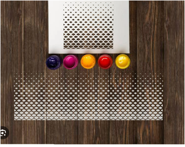

那位大神指点一下,这种纹路有什么阵列法!

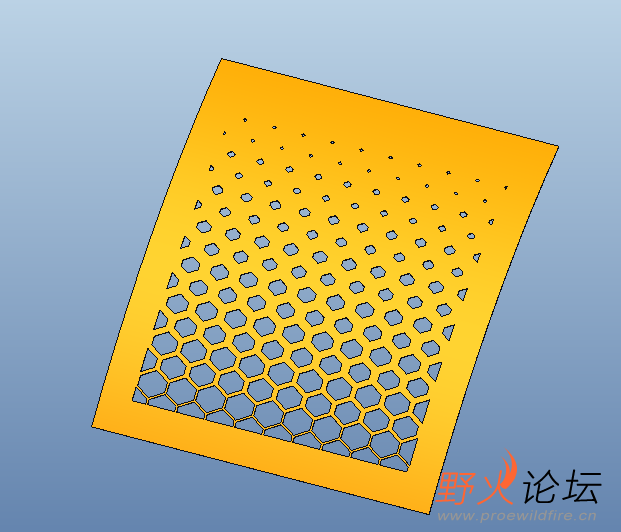

大概画了一下9.0

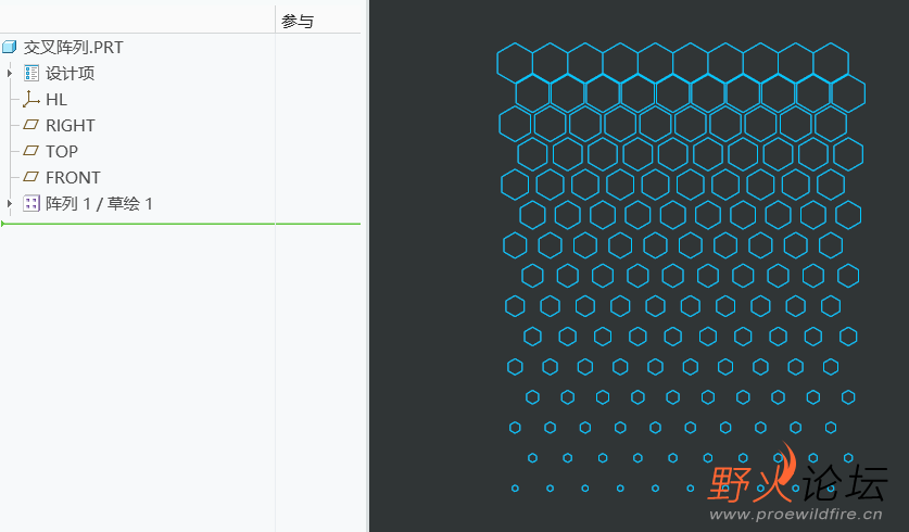

草绘时预留尺寸阵列的参数。
尺寸关系用if函数控制交叉排列。
交叉阵列.prt.zip (232.49 KB, 下载次数: 11, 售价: 1 金钱)

godhlcs 发表于 2023-6-27 22:31
草绘时预留尺寸阵列的参数。
尺寸关系用if函数控制交叉排列。
大佬用10.0吗?9.0不能检索
