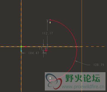

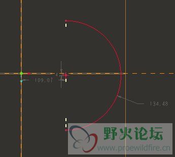

如何才能使标注按同一方式进行?
见图1,图2.
随机作的两个园弧,完成后自动随机标注,但标注的基准却不尽相同。
其中图1的标注对尺寸修改(我先改104.47,再改半径128.79)很容易造成不成功。
而图2则可以修改。
而且单击,双击,点击“选取项目”,点在图元上,不点在图元上,同一个图的标注基准也不尽同,很随机。
请教各位,如何能固定一种模式标注?
谢谢各位。HEHE

把圆心约束在中心线上

把所有的尺寸都修改好后在重新再生,就不会失败了啊

2#把圆心约束在中心线上
园心不一定在中心线上
3#没听说过有这种模式
那就没办法了
3#把所有的尺寸都修改好后在重新再生,就不会失败了啊
如果有了园弧端点的垂直定位尺寸,先改104.47,再改半径128.79多半不成功.
发表于 2009-2-6 20:04 | 显示全部楼层
画的时候注意,灵活使用约束
