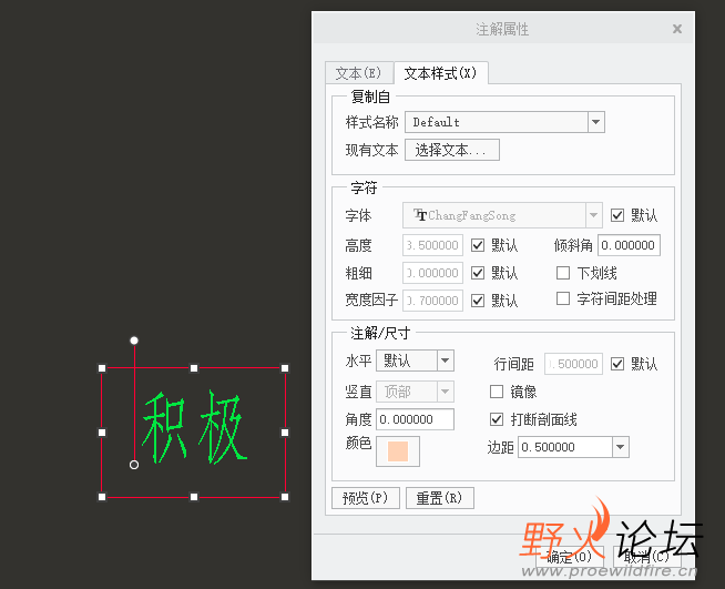

有人研究过么。陈杰设置字母颜色和边突出显示都是黄色。心血来潮改了颜色。发现本来应该是字母颜色的注解颜色,实际显示是边突出显示的颜色。标注尺寸线本来应该是边突出显示颜色,实际显示却是字母颜色。打了行注解文字,点编辑看了文本样式,那个颜色色块确实是我设置的字母颜色色块,但是显示出来就是边突出显示颜色。问过陈杰,他说他一直用黄白,他也不知道。有没有爱钻研的研究下啊。他这个模版哪里出问题了

我研究出来原因了,工程图配置drawing_text_color   设为 edge_highlight_color,会使得文字颜色使用边突出显示的颜色
