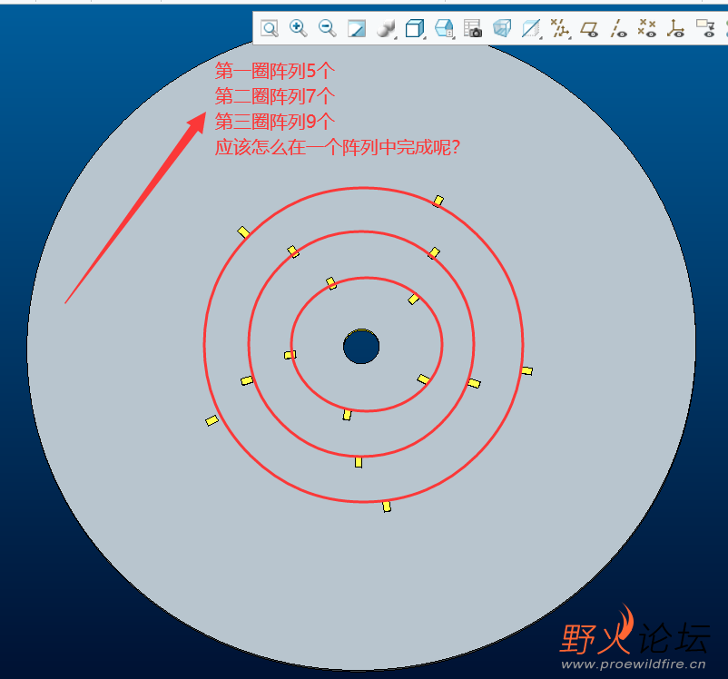

问一下大佬们:如何在一个阵列中完成,每一圈的阵列个数不一样呢?

10.0版本的阵列有这个功能。阵列中可以把上一个阵列中数量作为第二次阵列参数。

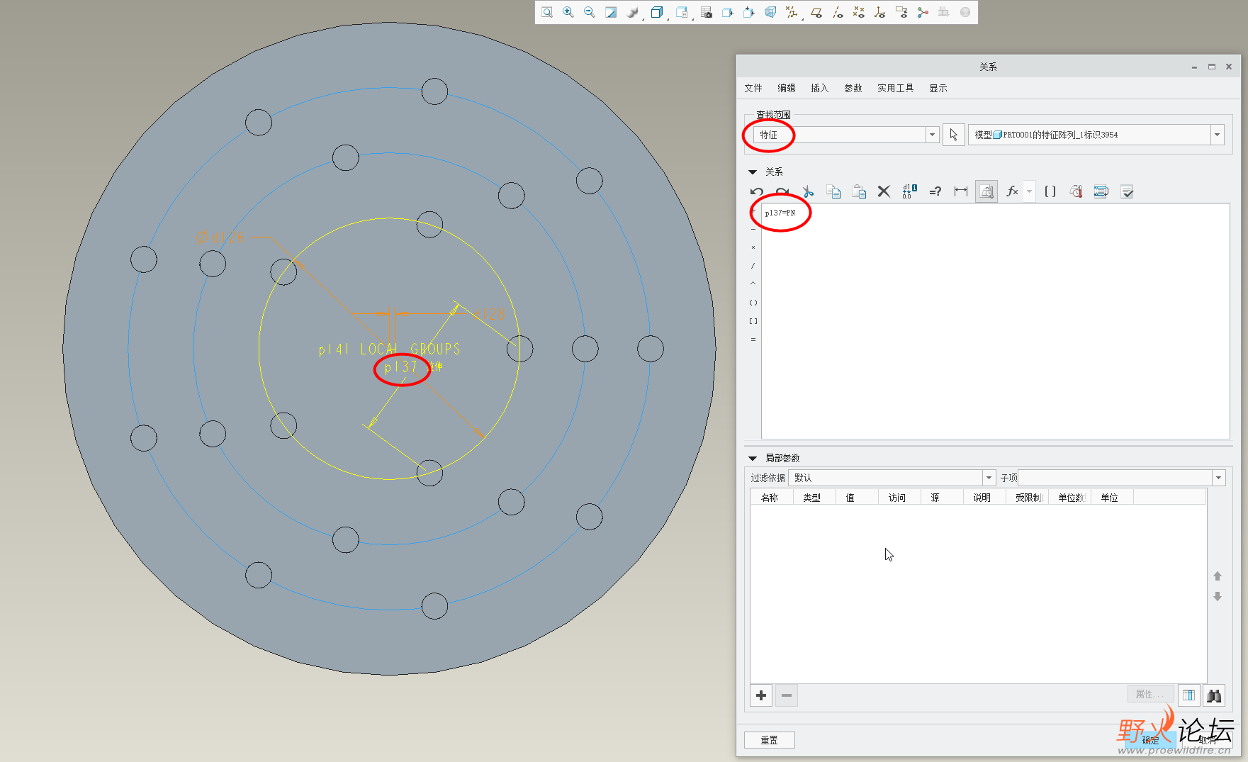

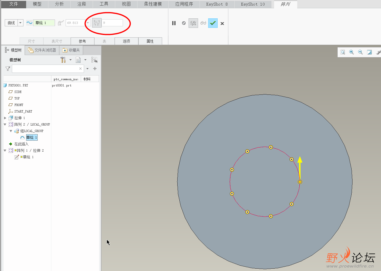

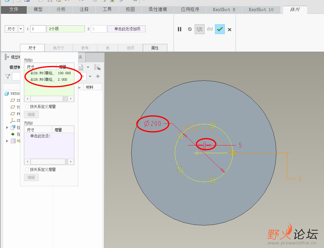

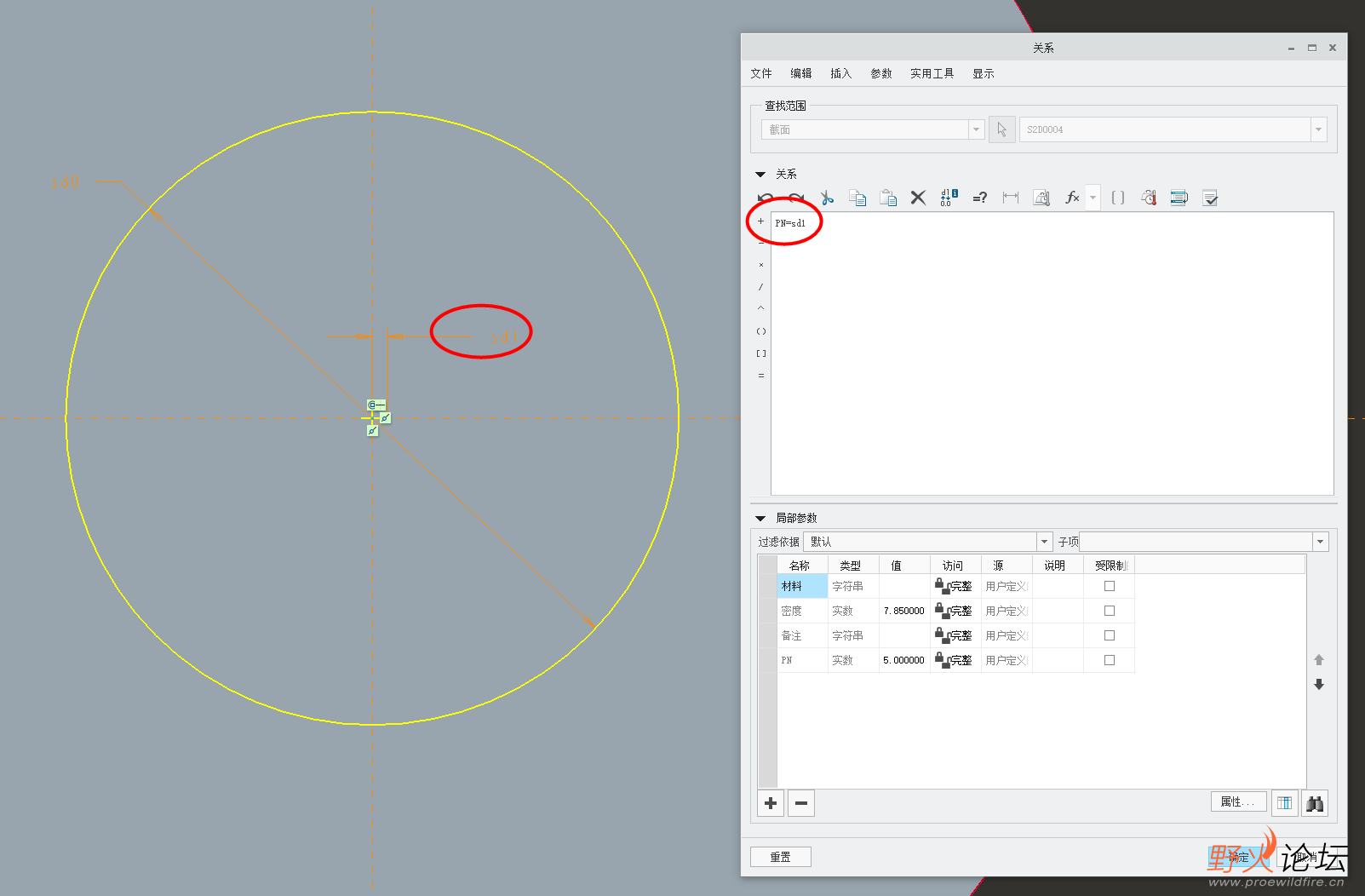

用关系式定义中间变量PN,让曲线阵列均布个数=pn
1、参考曲线中定义PN=参考线段长度值5
2、曲线阵列,选择均布整列,数量随意填
3、定义关系式,选择特征,定义均布阵列的数量=PN
4、最后打包为组,二次尺寸阵列,添加增量关系,直径和参考线段的值
5、结果
