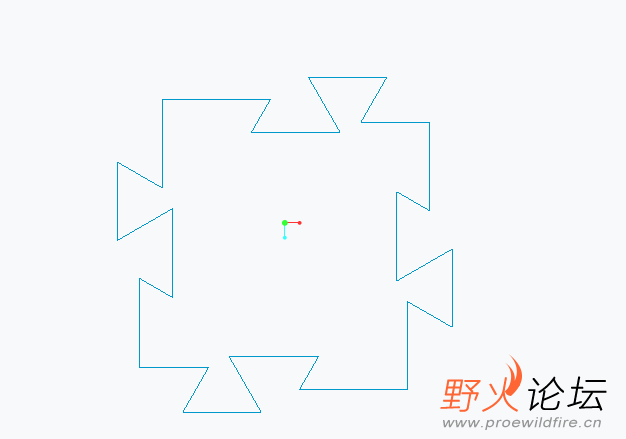

这个草绘怎么不能拉伸?

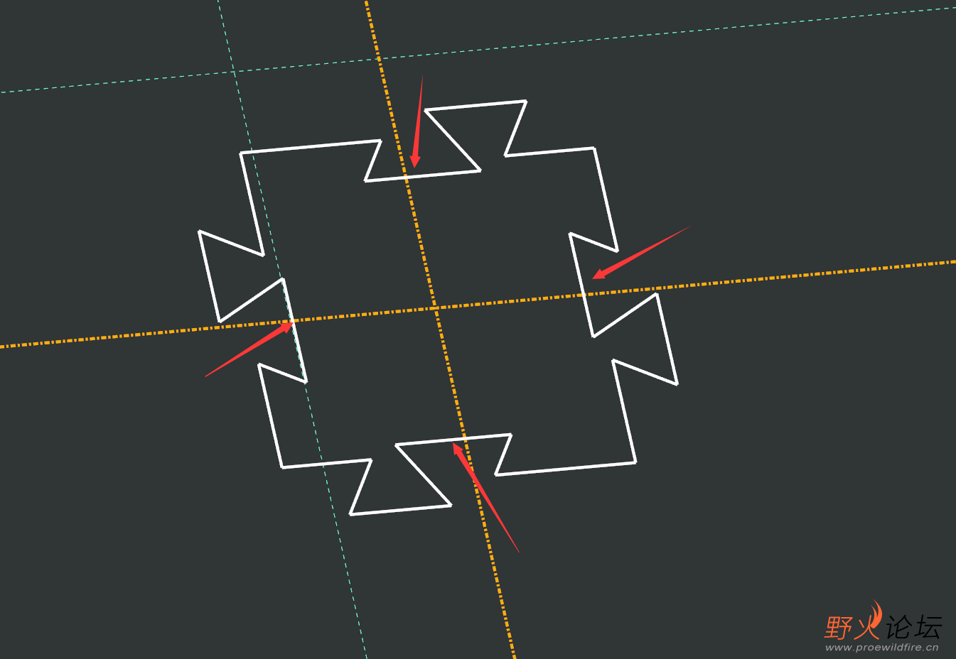

发表于 2023-6-24 07:59 | 显示全部楼层
搏一搏,单车变摩托;赌一赌,摩托变路虎!
1071
1159
发表于 2023-6-24 08:00 | 显示全部楼层
F:\
1071
1159
发表于 2023-6-24 08:01 | 显示全部楼层
箭头所指删除一遍

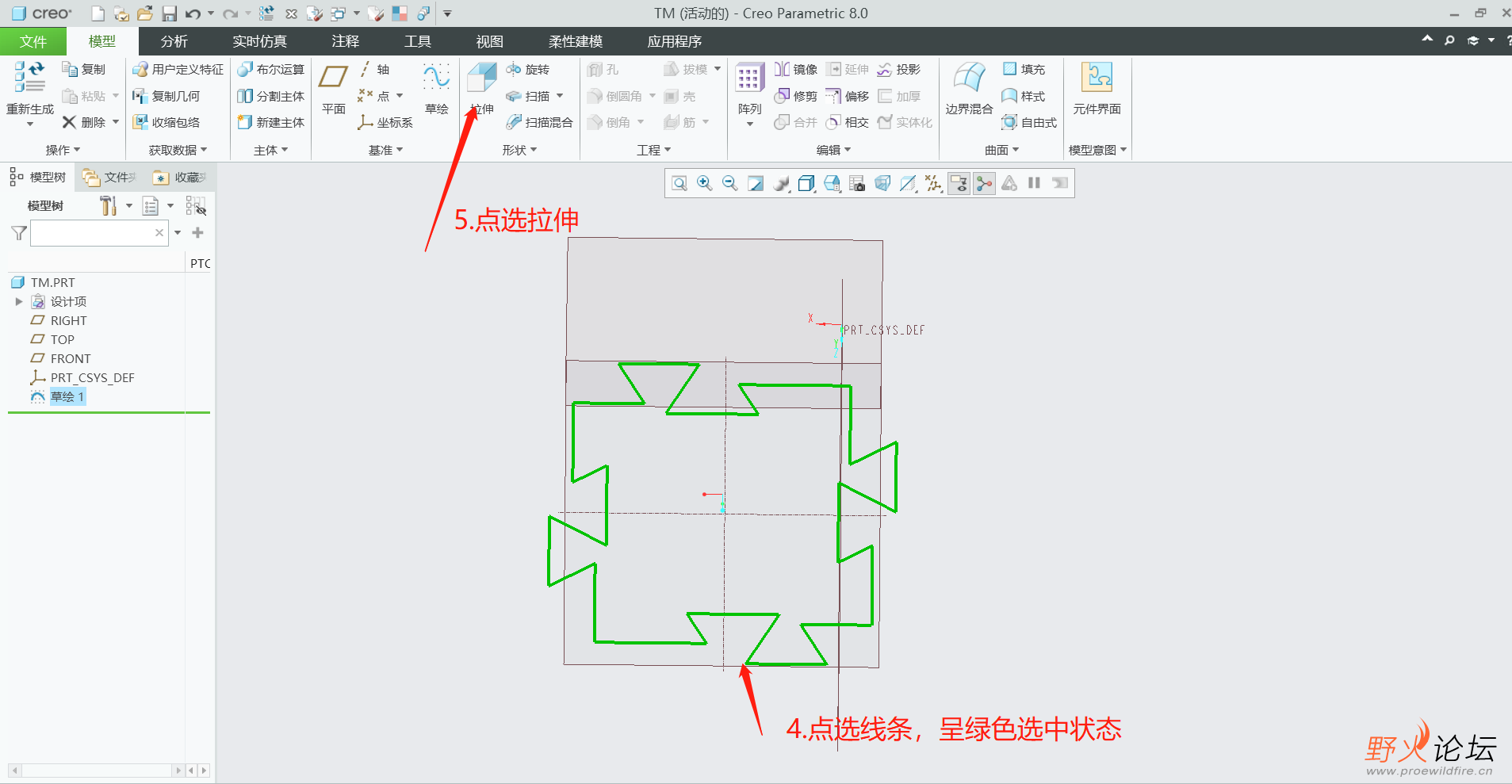

发表于 2023-6-24 10:46 | 显示全部楼层
基本方法和步骤如图片所示

 楼主| 发表于 2023-6-25 10:17 | 显示全部楼层
深圳包哥 发表于 2023-6-24 07:59
最里面的上下左右线条重复,把这4条线都删除一遍就可以拉伸了
感谢提醒。
45
 楼主| 发表于 2023-6-25 10:18 | 显示全部楼层
太阳雨 发表于 2023-6-24 10:46
基本方法和步骤如图片所示
感谢这么详细的教程,已经成功拉伸,非常感谢。

 楼主| 发表于 2023-6-25 10:19 | 显示全部楼层
tomilyzhx 发表于 2023-6-24 18:56
有重复区域,找到删掉就行了
感谢提示。一直没想到这种可能。@太阳雨 的突出显示重叠几何功能很好用。
