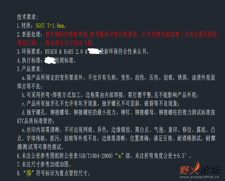

发表于 2023-6-24 08:25 | 显示全部楼层
直接文字表达,在技术要求里注明:表面皮革纹,表面电镀。。。。。
97
141
发表于 2023-6-24 09:57 | 显示全部楼层
在notes里注明吧,工艺管控肯定最终是按照技术要求的。
出图比较多的话,你可以整理出几套模版,根据钣金件、注塑件、大件小件等等本身的公差带、技术要求,做成不同的图框。
在论坛里你试试应该能搜索到类似的模版,前辈朋友们分享的.frm文件。

发表于 2023-6-24 18:41 | 显示全部楼层
外观类型的产品的话,
1.CMF
2.工程图Note中备注

71
发表于 2023-6-25 17:15 | 显示全部楼层
表面处理方式我一般写在标题栏里面,在模型中添加参数,工程图标题栏可以自动读取。
