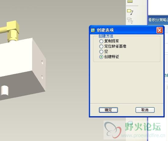

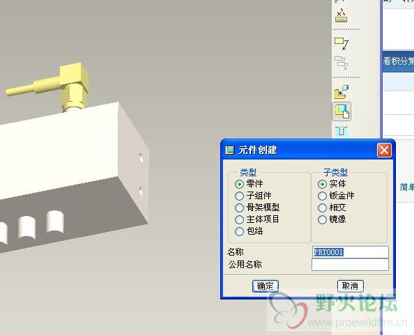

在组件模式下,创建新零件几何时,原组件会变黑,后来的操作中不能选择原组件。请指教!

选择 复制现有
 楼主| 发表于 2009-2-6 11:18 | 显示全部楼层
选择创建特征不行吗?我的以前可以,现在怎么不行了呢?不知是不是配置文件的问题?

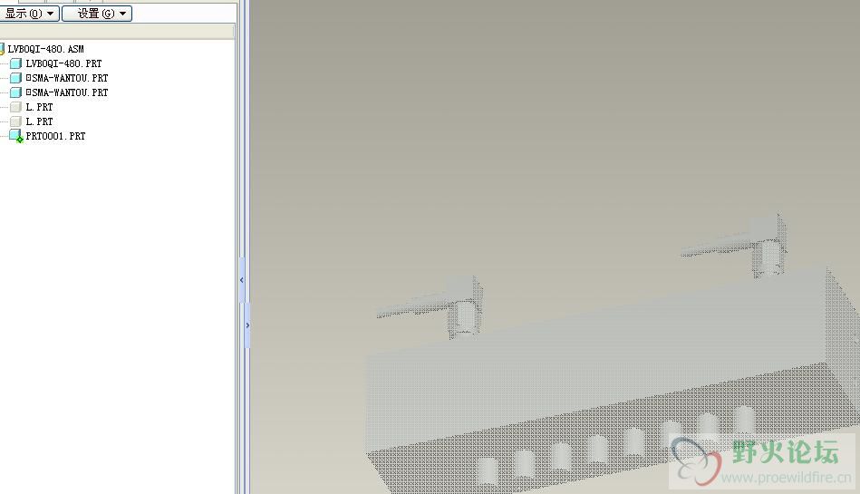

发表于 2009-2-6 20:05 | 显示全部楼层
没问题吧,你创建完了,然后到模型树中激活组件就行了

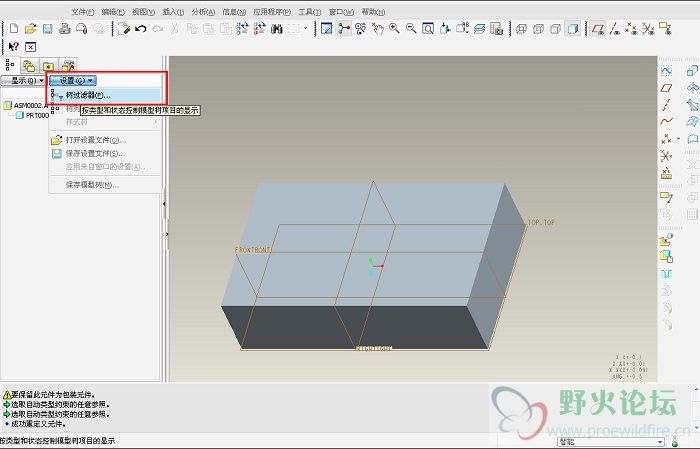

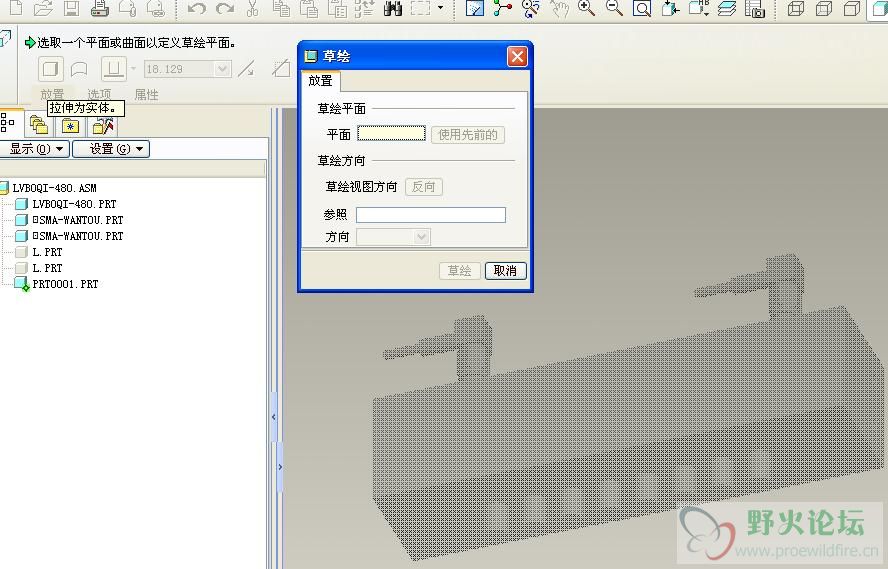

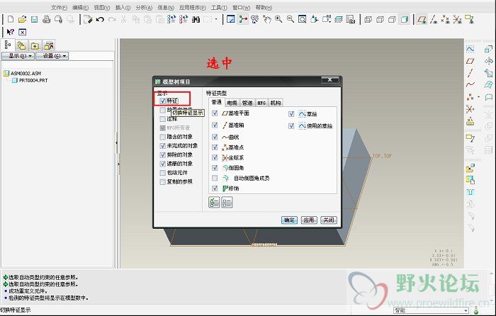

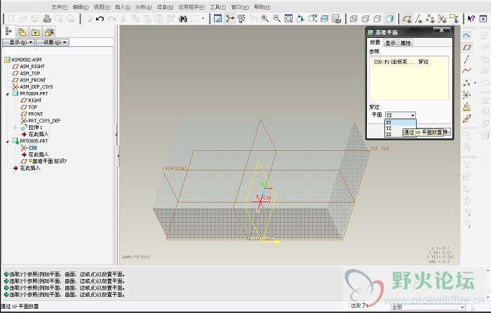

发表于 2009-2-8 08:00 | 显示全部楼层
昏倒,你这样创建的零件是没有坐标和基准平面的。
你在做新特征的时候当然没平面选啊。
当然你可以选别的零件上面的平面作基准,但是会产生外部参照。
你可以看图做,这样就和别的零件一样了。
