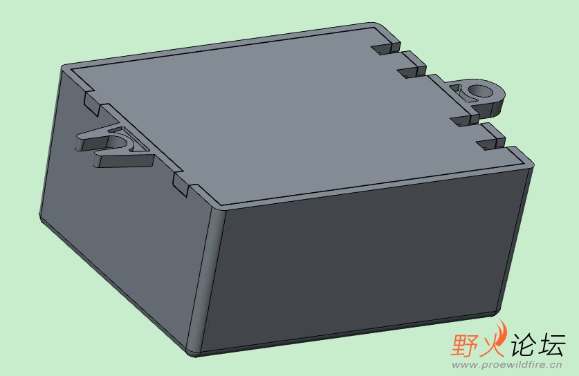

自己弄了半天,搞不定……………
最好能分享一下方法
LNDC6-10WxxxLRP.rar (79.15 KB, 下载次数: 22)

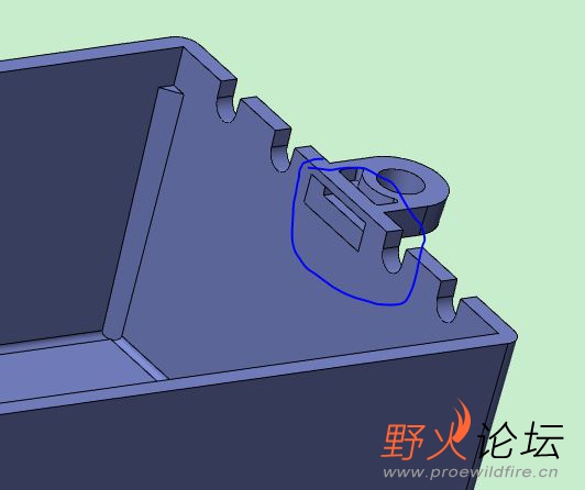

stp里有两个导入曲面,分别选编辑定义,然后选修复,第一个可以直接修复然后直接实体化,第2个修复后发现少了内测的两个面,填充后合并补充的面就可以实体化了

你好,我想问下,这个我修复后,这是一个装配体,怎么实体化呢。。
325
456
发表于 2023-6-23 17:18 | 显示全部楼层
新建个零件,把面组复制过去
