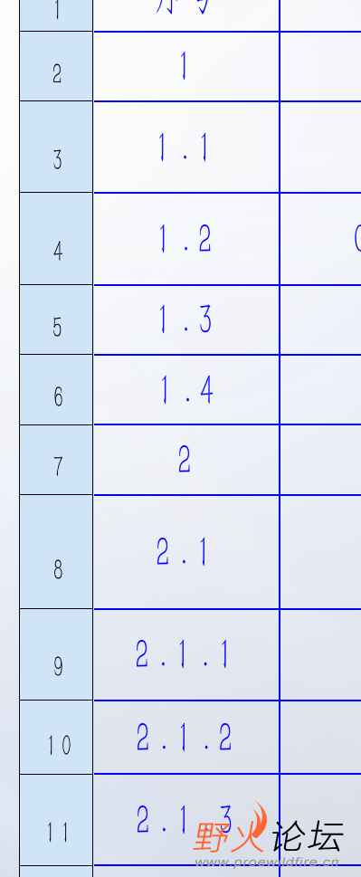

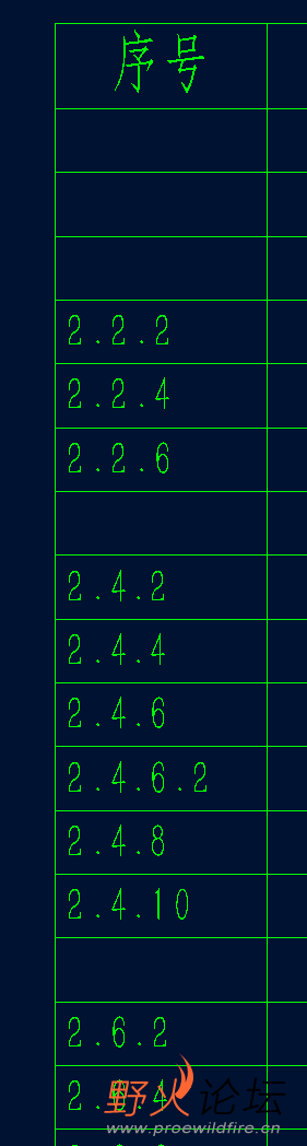

如题,proe工程图BOM中能不能设置类似SW中的显示方式。包含组件及零件,并且将零件及其属于第几级子组件中均显示出来?
目前我知道可以通过设置重复区域把所有的组件及零件显示出来,但是从属关系没法显示,请各位指教。
上午在论坛里找了一个帖子,添加关系式结果是这样的,怎么只有偶数呢,另外还有些零件不显示序号,求教。

 楼主| 发表于 2023-6-24 19:37 | 显示全部楼层
邵奇四射 发表于 2023-6-24 16:33
if rpt_level==1
   save_qty1=rpt_qty
endif
将你的关系式复制之后,可以显示1.1,1.2,1.3这样的了,但是组件的序号还是没有显示。

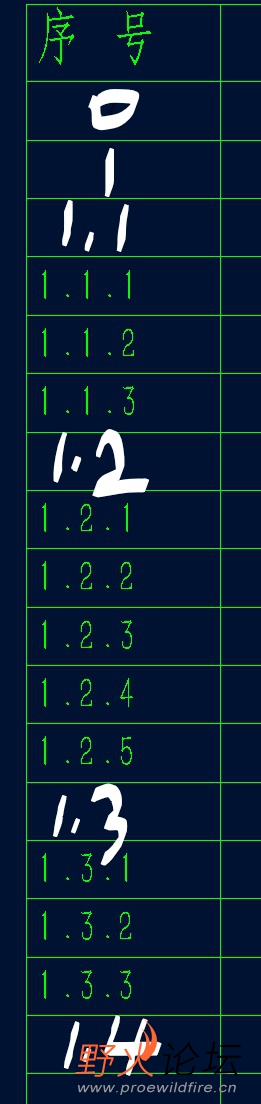

发表于 2024-6-2 15:15 | 显示全部楼层
/* 表属性 无多重/级,递归
/* 重复区域要包含参数rpt.index, rpt.level
/* 过滤器 &rpt.level != 1
/* 表>重复区域>关系 添加如下关系
/* 序号引用参数 rpt.rel.myidx
if rpt_index <= 1 /*仅初始化一次
  idx_1 = 0
  idx_2 = 0
  idx_3 = 0
  idx_4 = 0
  idx_5 = 0
  idx_6 = 0
  last_level = 0
endif
if rpt_level > last_level
  last_level = rpt_level
  if rpt_level == 1
    idx_1 = 1
  endif
  if rpt_level == 2
    idx_2 = 1
  endif
  if rpt_level == 3
    idx_3 = 1
  endif
  if rpt_level == 4
    idx_4 = 1
  endif
  if rpt_level == 5
    idx_5 = 1
  endif
  if rpt_level == 6
    idx_6 = 1
  endif
else /* (rpt_level <= last_level)
  if rpt_level < last_level
  endif
  if rpt_level == 1
    idx_1 = idx_1 + 1
  endif
  if rpt_level == 2
    idx_2 = idx_2 + 1
  endif
  if rpt_level == 3
    idx_3 = idx_3 + 1
  endif
  if rpt_level == 4
    idx_4 = idx_4 + 1
  endif
  if rpt_level == 5
    idx_5 = idx_5 + 1
  endif
  if rpt_level == 6
    idx_6 = idx_6 + 1
  endif
endif
/* 拼接字符串
myidx = ""
if rpt_level >= 1
  /* myidx = myidx + itos(idx_1) /* 顶层装配是level 1
endif
if rpt_level >= 2
  myidx = myidx + itos(idx_2)
endif
if rpt_level >= 3
  myidx = myidx + "." + itos(idx_3)
endif
if rpt_level >= 4
  myidx = myidx + "." + itos(idx_4)
endif
if rpt_level >= 5
  myidx = myidx + "." + itos(idx_5)
endif
if rpt_level >= 6
  myidx = myidx + "." + itos(idx_6)
endif

发表于 2024-8-8 15:48 | 显示全部楼层
遇到同样问题了,部分不显示
