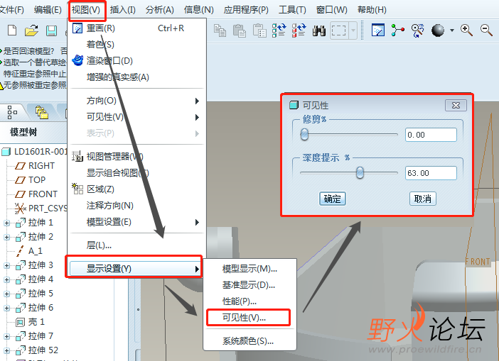

发表于 2023-6-21 17:57 | 显示全部楼层 |阅读模式
Preo5.0这个可见性功能,在Creo里面怎么找出来

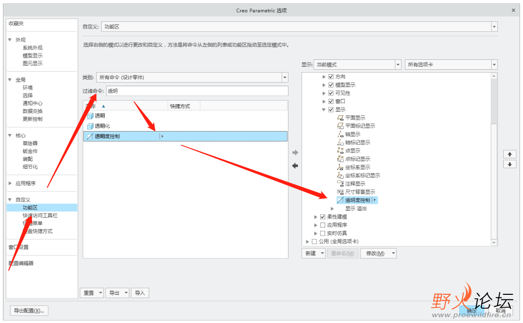

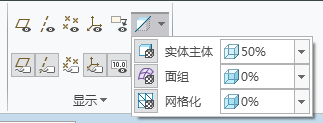

发表于 2023-6-24 11:17 | 显示全部楼层
指的是这个?
在自定义功能区中搜索“透明”进行添加
生活不易,全靠学习。

发表于 2023-6-24 17:09 | 显示全部楼层
老版本中此命令很多人拿来做动态截面用  新版本取消此命令  截面功能很强大
