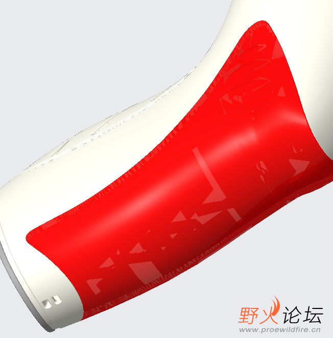

CREO8.0上半透明颜色显示不均,怎么回事,那位大神指一下!!!

应该是BUG吧

太薄了,透光

内部实体面和半透底面接触了,随便一个面稍微偏移少少留点间隙就好了

谢谢!各位指点,原因已找到,原做的是曲面上色成这样,但实体化了就没这个问题了。这个应该是曲面与实体之间问题吧,曲面上透明都会出现这样的问题!
