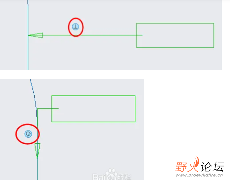

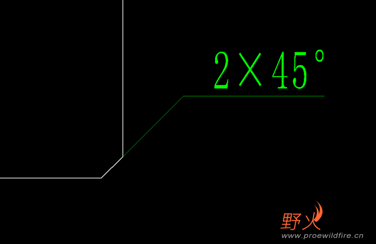

请教大佬:
为了在工程图中添加倒角标注,用到引线注释,看网上资料creo6以上的能自动捕捉放置引线位置,如下图:
可是现在creo9中不出现上述自动捕捉垂直、切线等提示(目标是达到下图效果),不知道为什么?

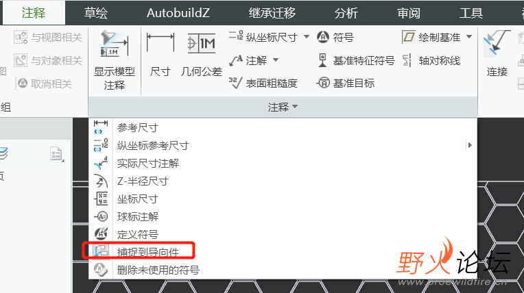

发表于 2023-6-21 15:21 | 显示全部楼层
在注释下拉框中有“捕捉到导向件”开关
83
156
 楼主| 发表于 2023-6-21 16:40 | 显示全部楼层
年青踏车 发表于 2023-6-21 15:21
在注释下拉框中有“捕捉到导向件”开关
非常感谢,已解决
