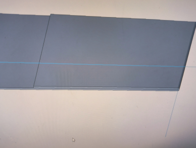

求助,如题,折弯后的特征如何再共同下一步一起折弯。

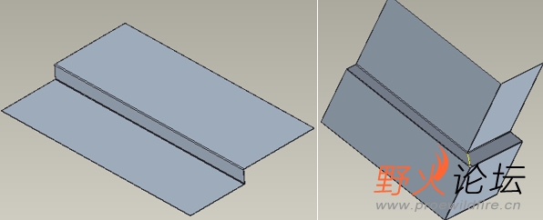

发表于 2023-11-10 11:09 | 显示全部楼层
试试这种?
