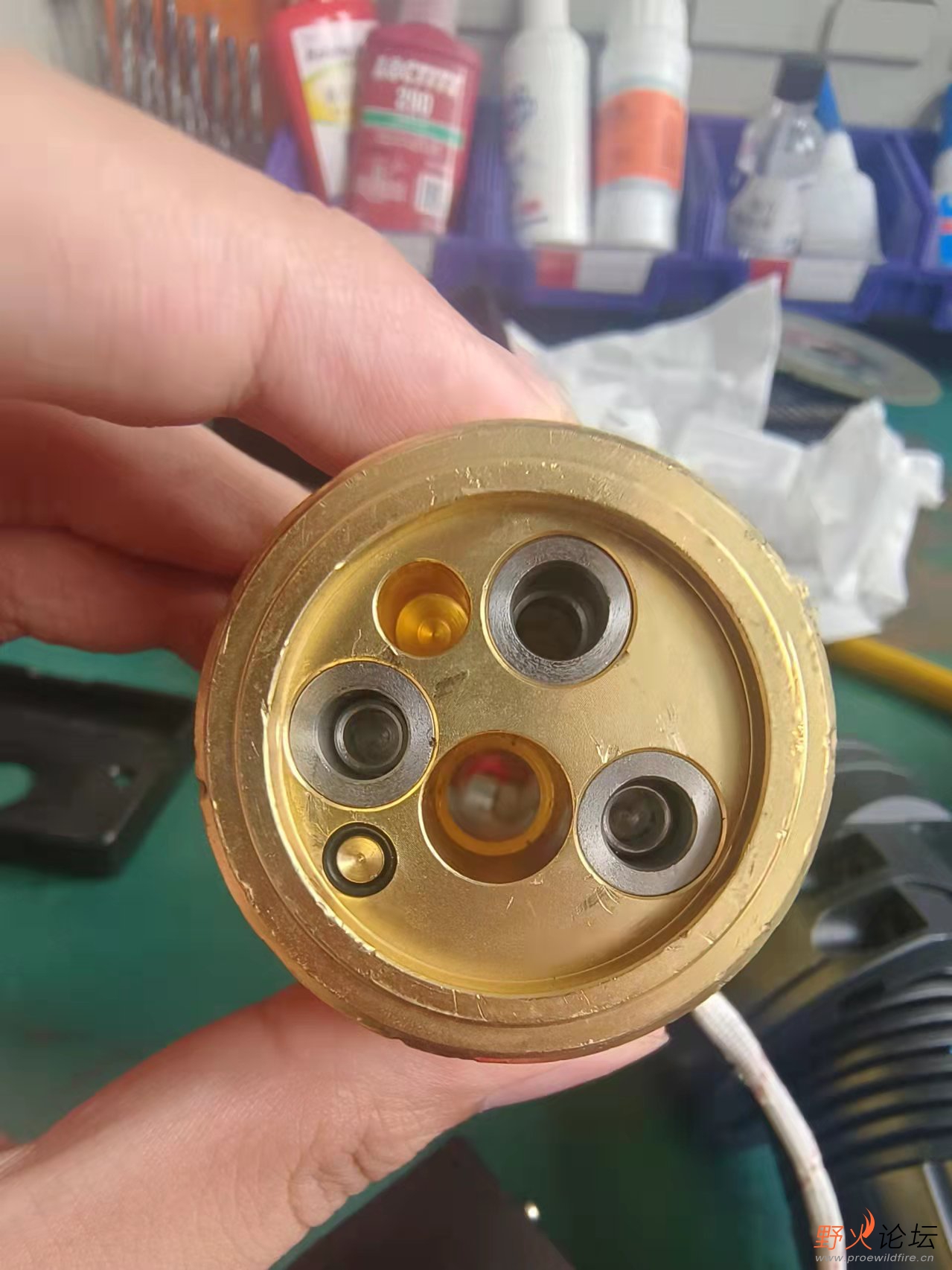

各位吧友,需要做一个与图片零件配合的件,要精确插入图片零件的几个孔中,请问如何精确测出图示零件各个孔的位置?

二次元,三次元

谁提供零件给你找谁,如果是标准厂找厂商。瞎抄的话。。。。。

做6个小圆柱先插入图片零件的6个小孔中,再用透明材料做个圆饼子,用小螺钉连接住。

投影法,找台投影测量仪。但是只能说是可以测量,最大精度0.1,并且测量精度受测量人员影响。

拓印吧,然后做3D打印,然后再改

其实可以直接方到你扫描仪上,扫描。然后放到CAD中描边,再根据外圆尺寸进行比例缩放。只能说结果取决于你扫描仪的精度。目测3圆圆心连接,顶部角80度。两底角50。

应该是只能试错了,先用扫描仪或者拓印模型出来,再建模,然后3D打印出来,不合适了再微调,再打印适配直到达到自己想要结果了

看要求精度,精度高就找3D检测设备搞一下,次一点就投影仪,再次一点就直接卡尺测量

抄数
