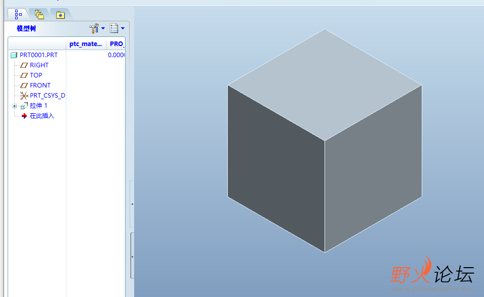

preo的带边着色设置后怎么保存到Config

show_shaded_edges yes

但是没办法设置成黑色线框,这个参数我已经输入了

建议换成高版本的Creo吧

直接creo吧,线框模式比较清晰
