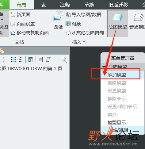

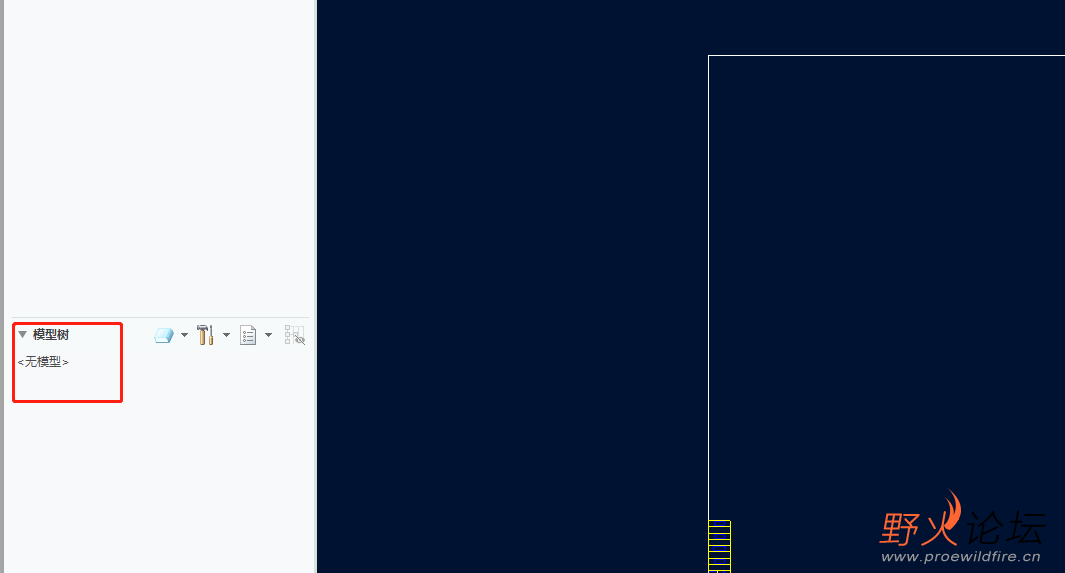

如图,新建工程图选择使用默认模板,打开工程图后,没有零件。是我的config的问题,还是模板设置的问题。求大神解答一下

感谢回复!我知道怎么添加模型,只是我每次新建工程图就要添加一下模型,感觉很费时间,所以请教一下,正常新建工程图的时候模型不是会自动添加进去的吗,怎样能在新建工程图的时候模型会自动添加进去呀

你先打开模型,然后再创建工程图就会自动关联你当前窗口中的模型

我就是在打开模型的时候创建工程图,创建的drw文件和零件的名称是一样的但是里边没有模型,就像我刚开始发的那张图里的那样

rename_drawings_with_object both,你把这个参数值设置为both看看
