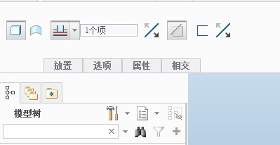

各位大佬们好,今天遇到一个很奇怪的问题,我发出来大家看看是个什么情况。我有个项目是几个配件焊接在一起,由于工艺问题,需要在焊接后再加工,所以我再出图的时候,也需要再装配体中用旋转和拉伸等命令,但是现在拉伸和旋转两个命令里默认就是切除材料,拉伸命令应该是可以自由选择移除还是增加呀,我需要增加材料,而不是移除哦,这个问题各位大哥们,有遇到过吗?软件版本是Creo3.0.

你这是在组件的模型下添加拉伸的吧 组件下拉伸只有切除

装配环境下,特征操作一般都是减材,不是增材,如果是焊接件,你要专门的焊接工具就好了
