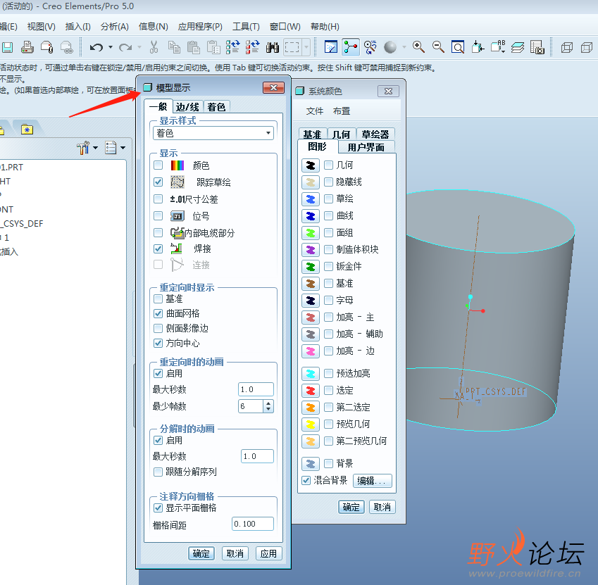

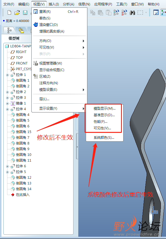

preo5.0的模型显示,基准显示,这些修改后保存,重启软件,没生效。系统颜色修改后重启软件能生效,启动目录与安装目录的config是没问题的!!

发表于 2023-6-20 09:58 | 显示全部楼层
要导出配置才行,替换以前的

 楼主| 发表于 2023-6-20 10:31 | 显示全部楼层
778046100 发表于 2023-6-20 09:58
要导出配置才行,替换以前的
导出过了,没反应

我只是想设置个带边着色,保存永久而已

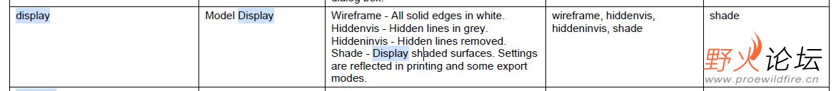

12345678.jpg 如果某一次你改了config选择未保存,那么以后你所有的config更改都不会保存,你应该是这种情况导致的无法保存config。在configoptions中找不到proe5.0带边着色的参数,creo8.0是这个“display SHADEWITHEDGES”,你试试能不能用[/img]

发表于 2023-6-21 12:05 | 显示全部楼层
如果是要设置边带黑丝的话。那么很遗憾告诉你。不行哈。
