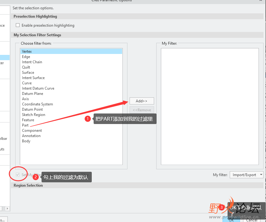

请大咖帮忙,我以前用的是CREO3.0,刚刚安装了CREO9.0,有一些使用习惯一下子改不过来。Creo9.0怎么改变鼠标选择零件而不是表面?还有怎么选择父项?谢谢!

发表于 2023-6-18 15:49 | 显示全部楼层

发表于 2023-6-18 15:51 | 显示全部楼层
loriqj 发表于 2023-6-18 15:49
装配里面吗?可以的。
对了,忘了告诉你这个是在“选项——选择”里面

发表于 2023-6-19 15:12 | 显示全部楼层
按着alt+左键选择part

发表于 2023-6-19 19:40 | 显示全部楼层
按住Alt键 选
