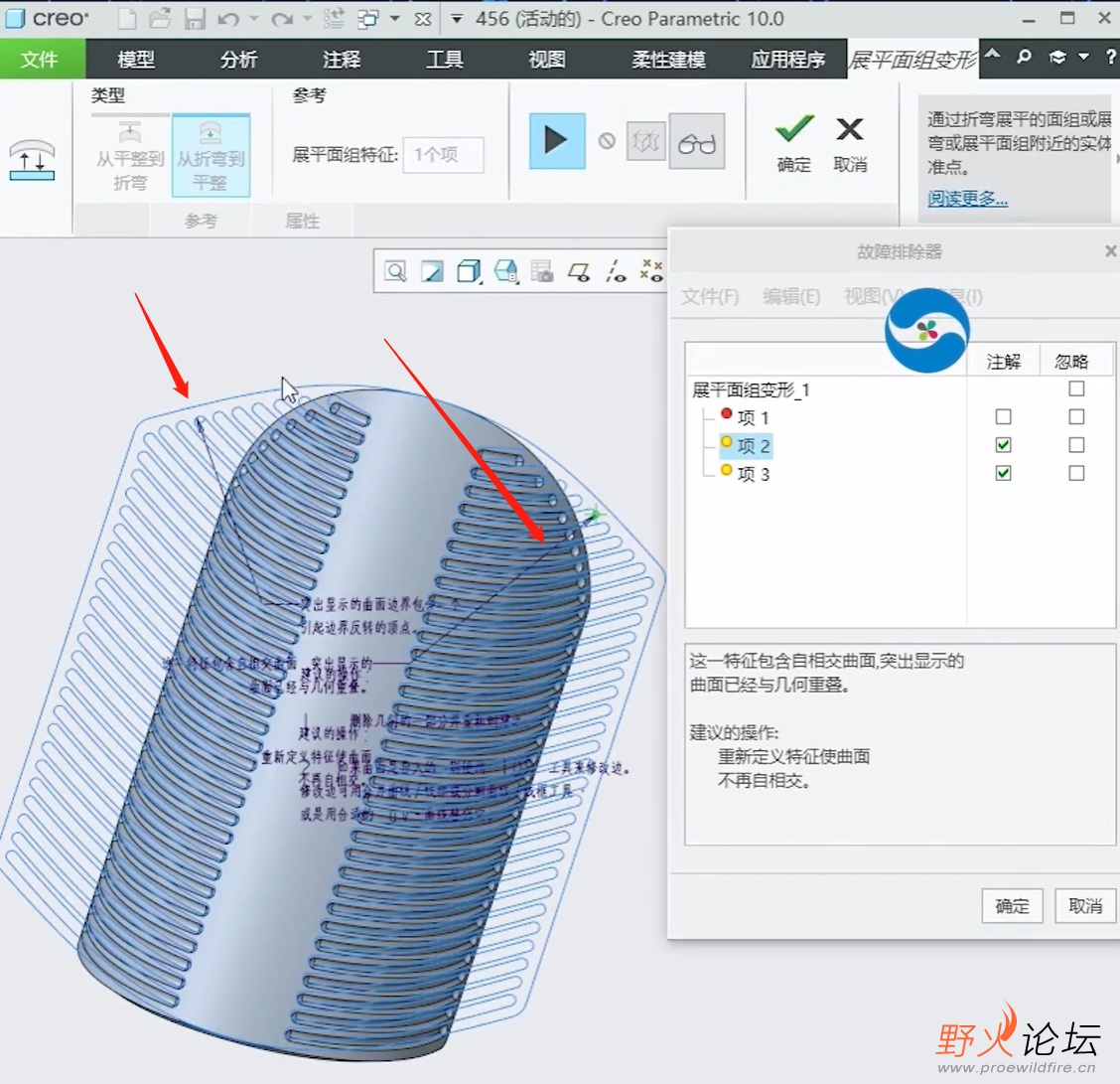

在图区显示 指示问题点的箭头,怎么设置才能出现?
我现在图区只显示高亮点,复杂图找起来就很费劲

发表于 2023-6-20 11:01 | 显示全部楼层
一要注解打勾 二如下图按钮点亮[img]%5Burl=https://imgse.com/i/pC89BIf%5D[/url]http://www.proewildfire.cn/forum.php?mod=attachment&aid=Mjc4MTYxfGY1Y2JiNmFmfDE3NTU2NjQwOTl8MHw%3D[/img]

发表于 2023-6-19 08:01 | 显示全部楼层
打开注释显示

 楼主| 发表于 2023-6-19 10:49 | 显示全部楼层
你是指注解那一列打勾?
我打了勾,但偶尔有箭头显示,多数时候没剪头,只有图区高亮的点

 楼主| 发表于 2023-6-23 15:03 | 显示全部楼层
dermzq 发表于 2023-6-20 11:01
一要注解打勾 二如下图按钮点亮[/url]http://www.proewildfire.cn/forum.php?mod=attachment&aid=Mjc4MTYxfGY1Y2JiNmFmfDE3NTU2NjQwOTl8MHw%3D[/img]
哦哦  原来如此,感谢感谢!
