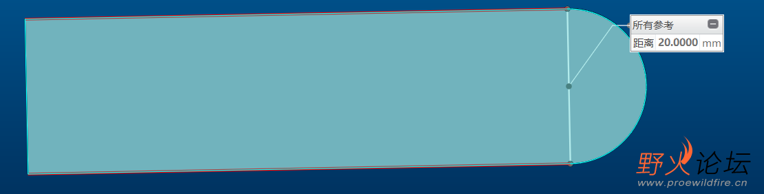

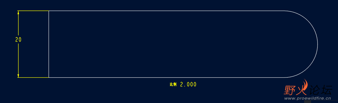

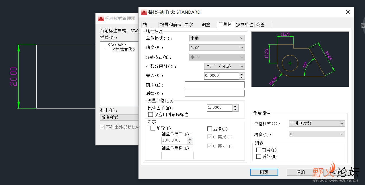

各位大佬,模型实际尺寸20,在CREO工程图中比例调整为2,配置文件此前已设置好,并导出DWG格式;
在CAD中打开文件,标注,发现图形被缩小了(比例因子为1,标注尺寸应该是40);
求助各位大佬,这种是哪里出问题导致的,谢谢!

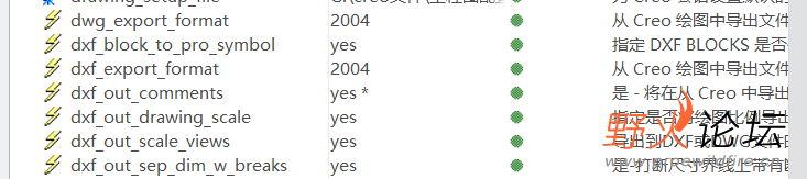

配置的问题

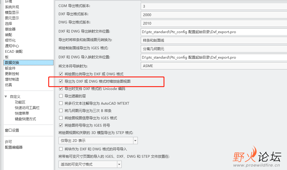

发表于 2023-6-17 10:55 | 显示全部楼层
把比例缩放关了

发表于 2023-6-17 12:55 | 显示全部楼层
对,同楼上讲的,你一旦勾选那个【导出dxf dwg时缩放视图】,你不管在creo里面设置的几比几的比例,导出来主要图元的尺寸都会变成1:1,局部缩放视图也会随着变化
在这时候,
如果你在Creo里面没标注尺寸,那没啥说的,就是图元比例的问题;
如果你在Creo里面标注了尺寸,那导出来尺寸依然是对的,和Creo里面一样;但是标注会随着图元变化而改变比例因子,比如你在Creo里面是1:2的图,你导出来图元变1:1了,图变成你意图导出的2倍了,那么尺寸保持正确的情况下比例因子会变成0.5,所有的图框文字注解等等都会迁就着改变的,你在Creo里是A4图,它为了保证图元1:1,导出来A4图框都变了.....这些细节你可以自己看的

 楼主| 发表于 2023-6-23 22:36 | 显示全部楼层
3#大佬的讲解是正确的,试了,问题完美解决,感谢各位大佬解答
