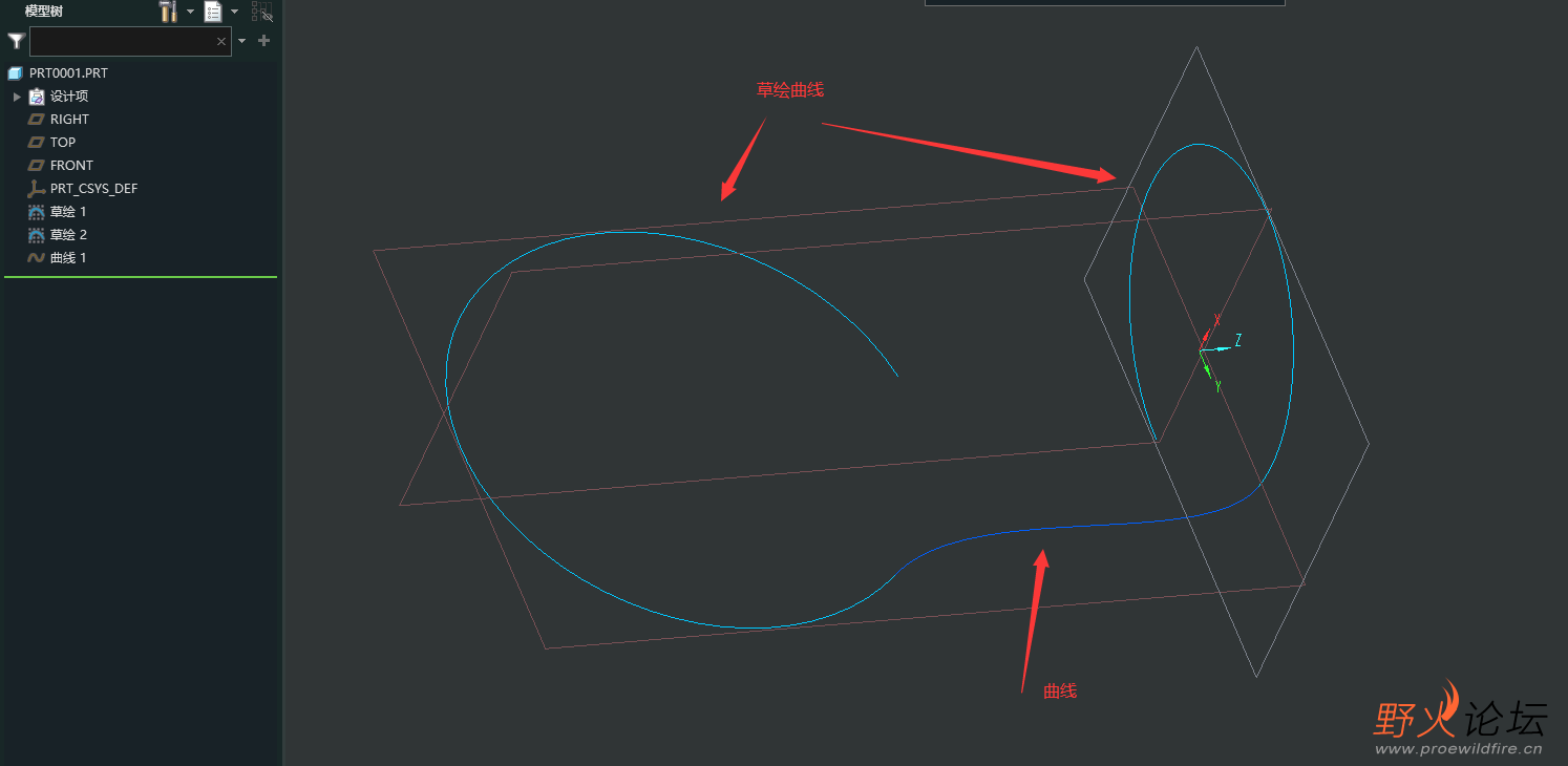

无法一次扫描  求指教

发表于 2023-6-16 16:22 | 显示全部楼层
复成一条线就行了

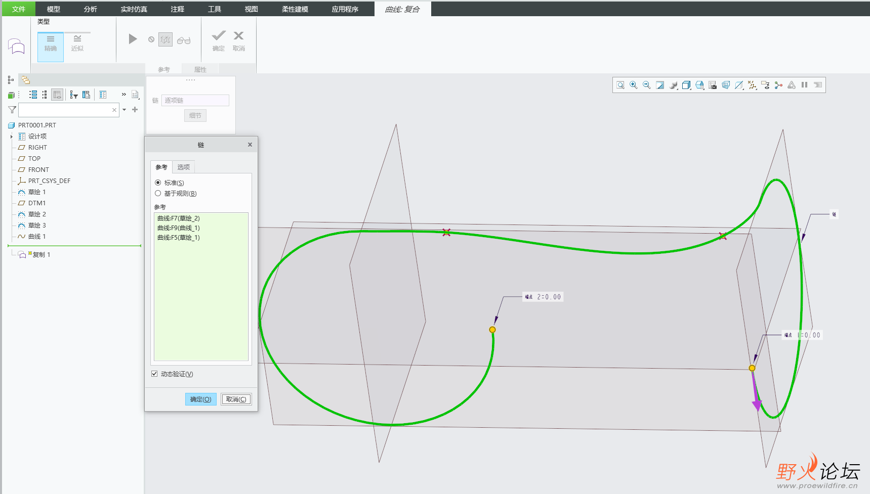

发表于 2023-6-16 16:30 | 显示全部楼层
先选择其中一条,CTRL+C,再点细节,依次选中其他线条。

发表于 2023-6-16 16:39 | 显示全部楼层
按住shift件进行复制粘贴(选择逼近)弄成一条曲线在进行扫描就行了的。

发表于 2023-6-16 16:56 | 显示全部楼层
不用那么复杂,进入扫描按住shift直接选就行了,

发表于 2023-6-17 13:05 | 显示全部楼层
前面大佬说的都对,我补充一下:
你复制完曲线后,会有个选项 【精确】【逼近】
精确:按原样复制
逼近:将两条或多条相切的曲线转化为一条曲线,并且在段和段连接直接变成曲率连接,避免了出现Patch问题
PS:Patch碎片的意思,有时候通过边搞曲面的时候你不想看见一堆碎面就这么操作
有时候选逼近能解决很多问题,它本质就是把一堆连起来的曲线变成一根,但是比原样复制变化一点点,原来是相切,直接变曲率了,这样大多数情况下其实并不影响你设计,但是搞出来的面会效果更好

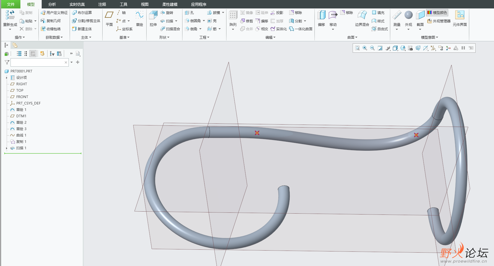

感谢各位大神   解决了
