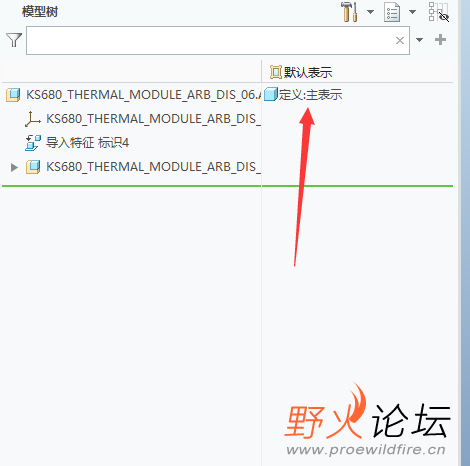

6.0.6每次打开STP图档,模型树旁就会有 出现默认表示  主表示 一栏
都是手动关闭的
想请教下,如何用配置文件config永久关闭,不显示这一栏

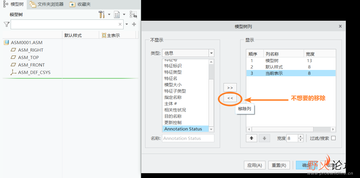

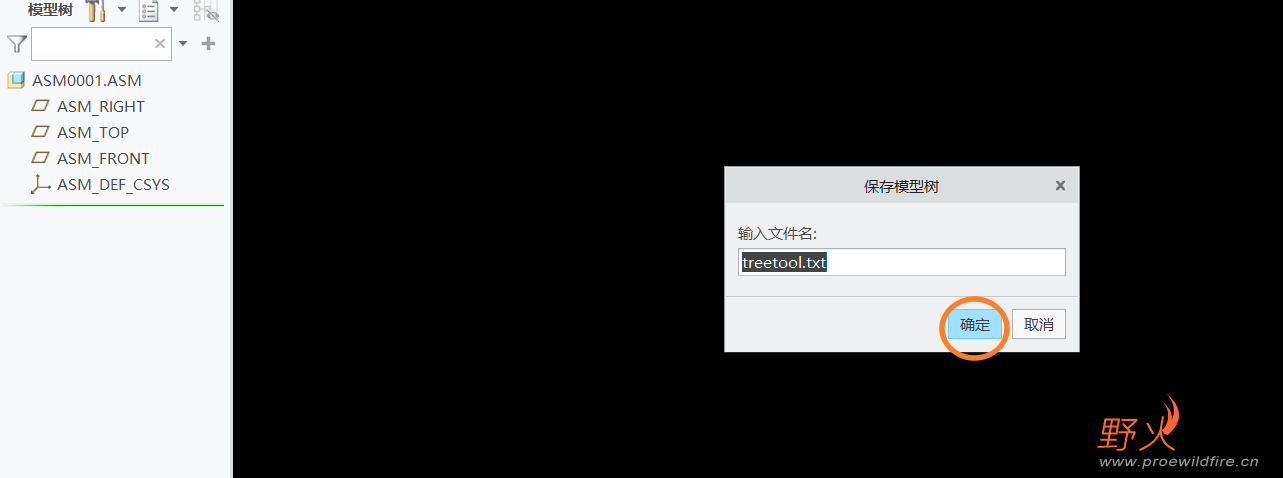

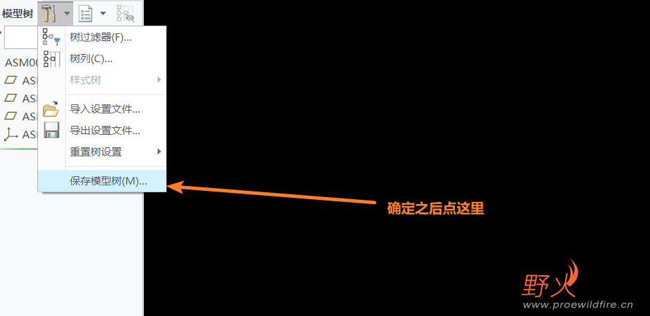

工作目录设置成你的起始目录,也就是你自己的config目录,这个不用讲吧。
然后模型树设置,把不要的去掉,然后保存模型树文件。
这里有两种情况:
1.如果老版本(大概creo4之前)的软件,直接就能保存成tree.cfg文件,然后config添加mdl_tree_cfg_file 设置成刚那个文件就行了
2.新版本直接保存就行了,反正它最后保存到你的起始目录了,你自己也能去看 treetool.txt 这个文件
重启就OK了
