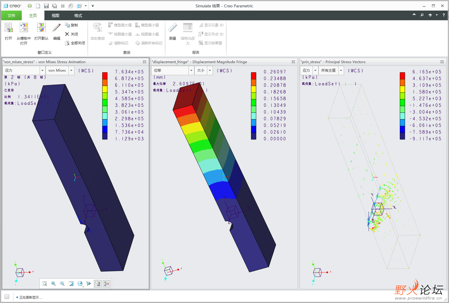

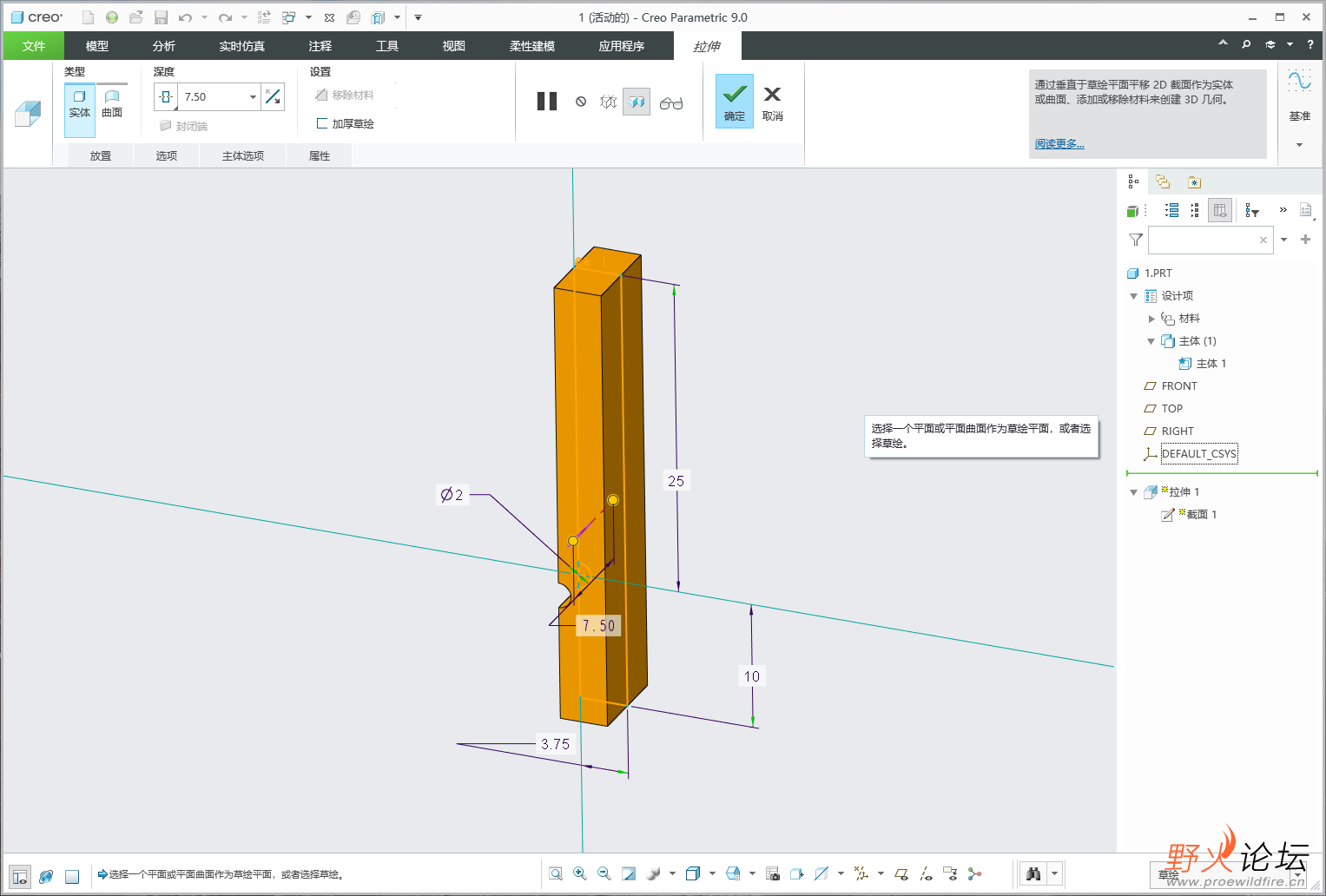

0.png 1.png 2.png ,上图为设计图档数据和分析出来的数据,想计算这个大一块铜块在顶部施加多大的力材料会产生永久性的变形?这么大的材料极限强度是多少?上面分析出来的结果根本看不懂! 求指点迷津!

应力是否大于材料的屈服强度/安全系数,排除应力奇异。结合变形量来看。

说得有道理,能用数据说明下?只明白你说的大概,但不完全明白。
