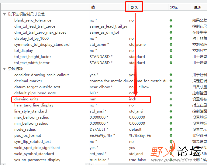

如果所示。我更改了,但只是临时的。把我都搞崩溃了。每天要出的图纸太多。每次出一个零件,就要重新设置一次。人都搞疯掉了。
求大神告知,应该怎么搞。之前有在网上搜到一个,在系统文件里面改的。成功了。可是电脑系统还原后找不到了,连搜索记录都不见了。
 楼主| 发表于 2023-6-15 15:44 | 显示全部楼层
找到解决方法了哈。有相同问题的同学可以试一下。C:program/PTC/CREO6.0/common/text   ,找到prodetail.del文件,记事本打开,把里面的drawing_units   的单位由INCH改为mm,就可以了

更改后将“活动绘图.dtl”保存到启动目录不行么。

需要在congfig中指定工程图dtl文件的位置

用a4_drawing模板
