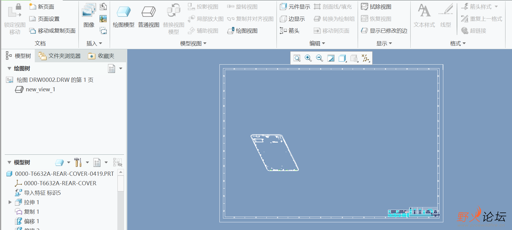

怎么回事呀 各位大佬 这个工程图的视图选项都是灰色的无法选择

发表于 2023-6-15 10:09 | 显示全部楼层
你要投影了这些才能亮呀

 楼主| 发表于 2023-6-15 10:26 | 显示全部楼层
778046100 发表于 2023-6-15 10:09
你要投影了这些才能亮呀
投影了的呀

 楼主| 发表于 2023-6-15 10:28 | 显示全部楼层
你要投影了这些才能亮呀
但是还是不行

发表于 2023-6-15 10:40 | 显示全部楼层
你得放一个普通视图,才能激活

 楼主| 发表于 2023-6-15 10:47 | 显示全部楼层
dccdty 发表于 2023-6-15 10:40
你得放一个普通视图,才能激活
放了的噢

发表于 2023-6-15 18:19 | 显示全部楼层
你放一个2D正视图试试,目前看你视图是3D视图,需要一个2D的图

发表于 2023-6-16 12:30 | 显示全部楼层
视窗没激活吧,ctrl+a激活一下

 楼主| 发表于 2023-6-20 14:33 | 显示全部楼层
JIAO3455 发表于 2023-6-16 12:30
视窗没激活吧,ctrl+a激活一下
解决了 感谢
