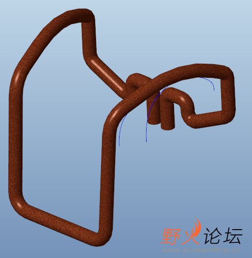

发表于 2023-6-14 18:24 | 显示全部楼层 |阅读模式
请教一下各位大佬,这种形状有办法展平吗?

发表于 2023-6-14 23:53 | 显示全部楼层
好像管道啊

发表于 2023-6-15 08:29 | 显示全部楼层
楼下有正解!

发表于 2023-6-15 10:35 | 显示全部楼层
用管道重新画: 管道可以展开。

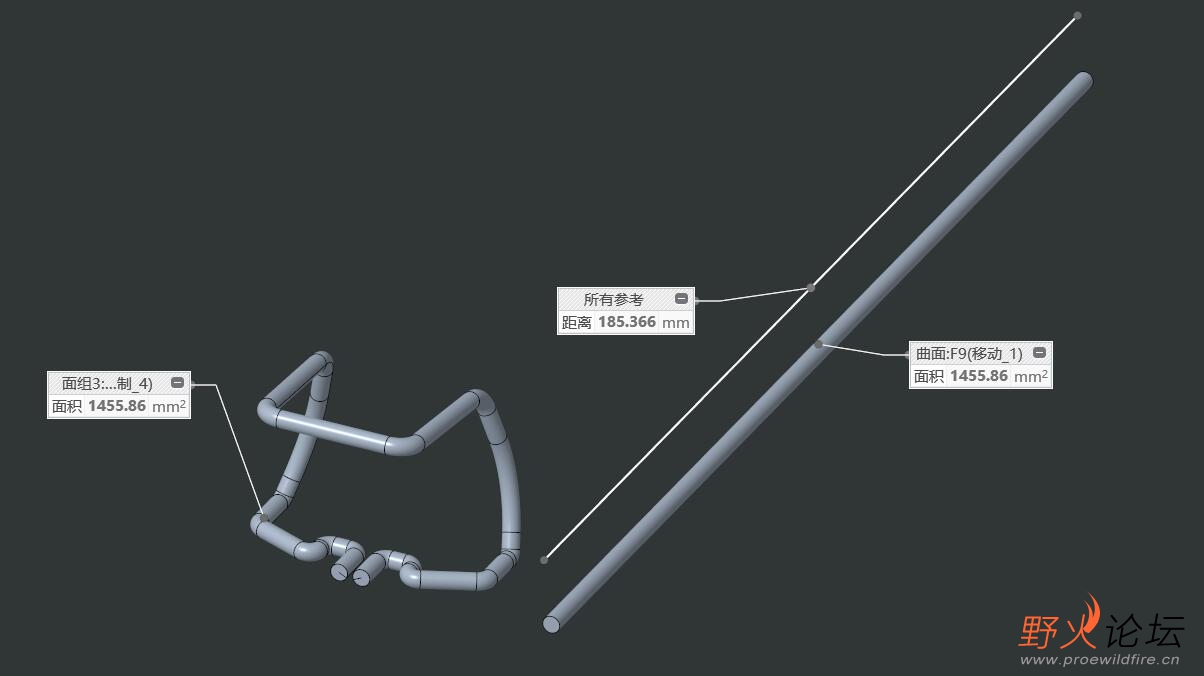

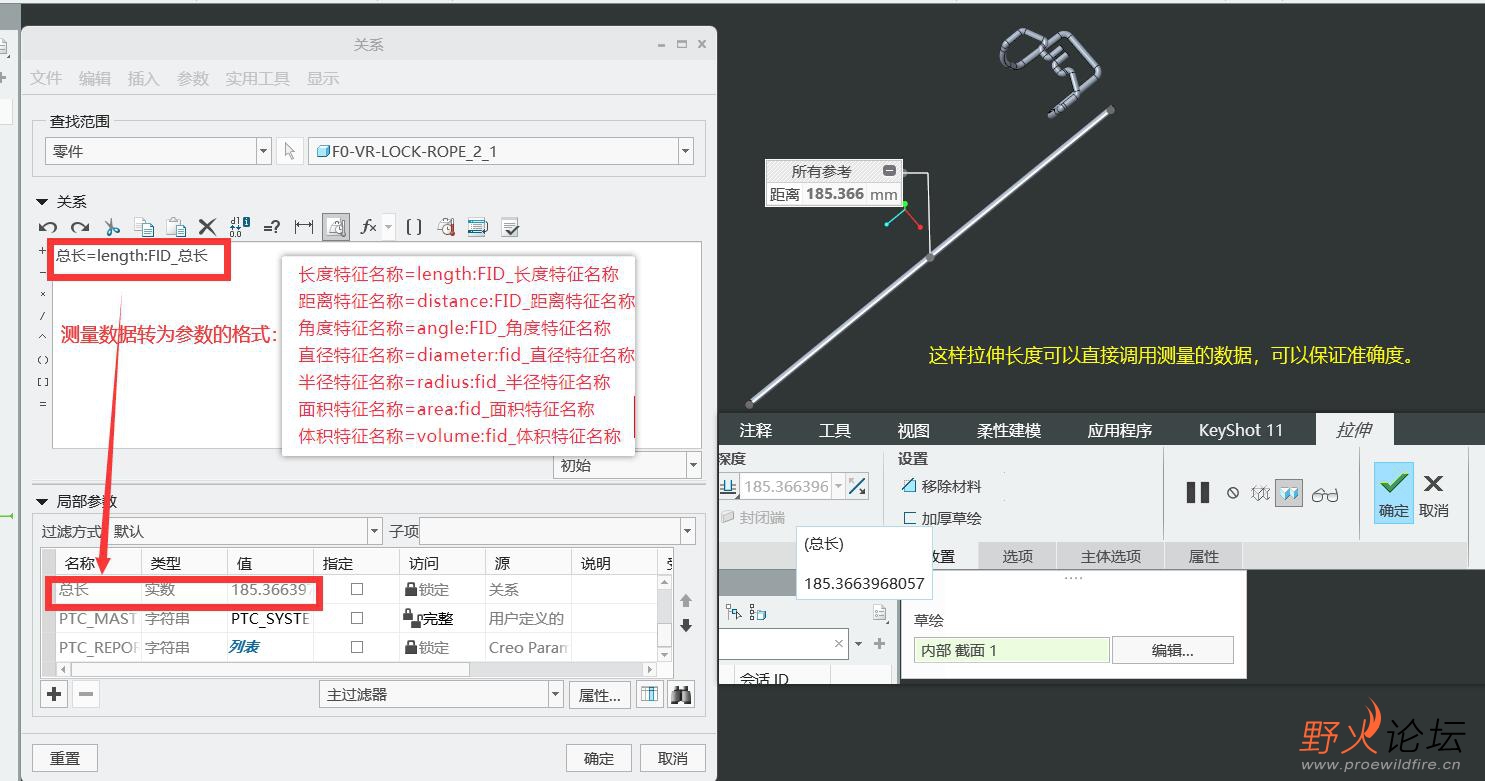

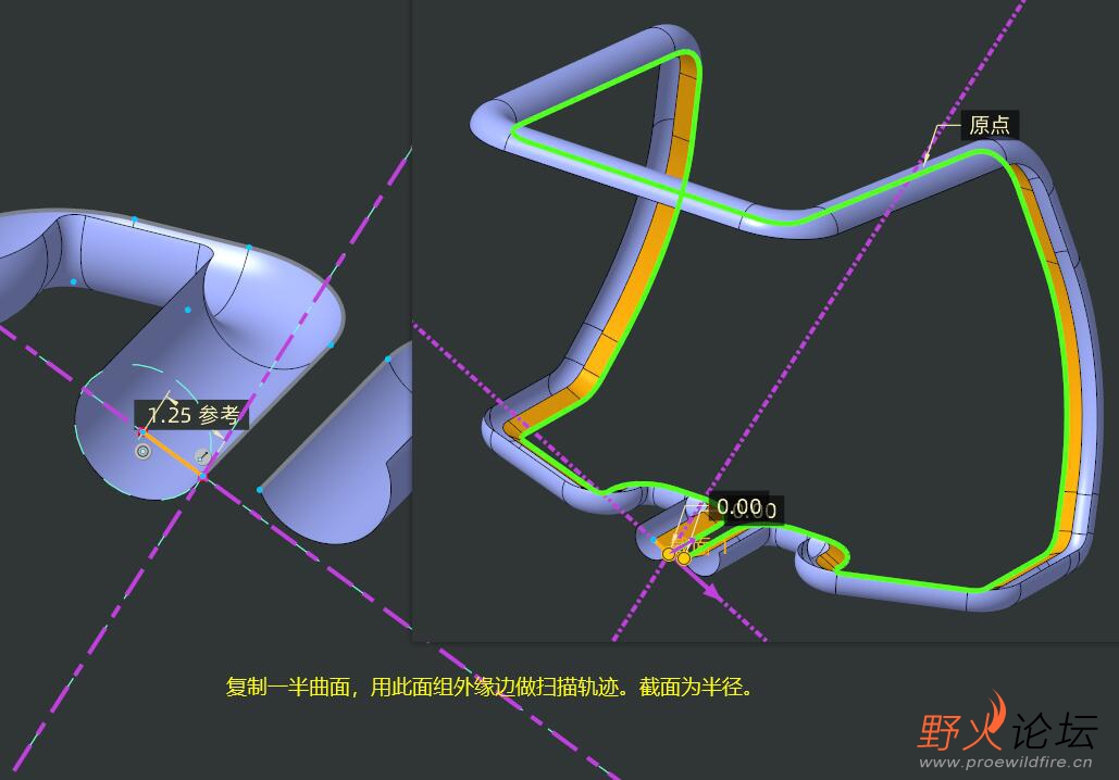

发表于 2023-6-15 11:25 | 显示全部楼层

发表于 2023-6-15 15:12 | 显示全部楼层
这个为什么要展平?作用是什么?计算长度吗?

发表于 2023-6-16 09:32 | 显示全部楼层
还有一种方法就是测量体积再除以截面积就是长度尺寸。

发表于 2025-1-9 12:25 | 显示全部楼层
用骨架折弯!
