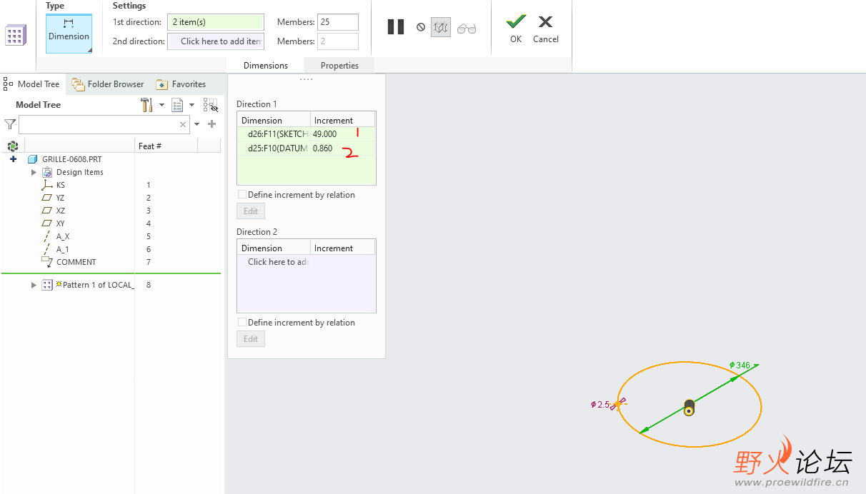

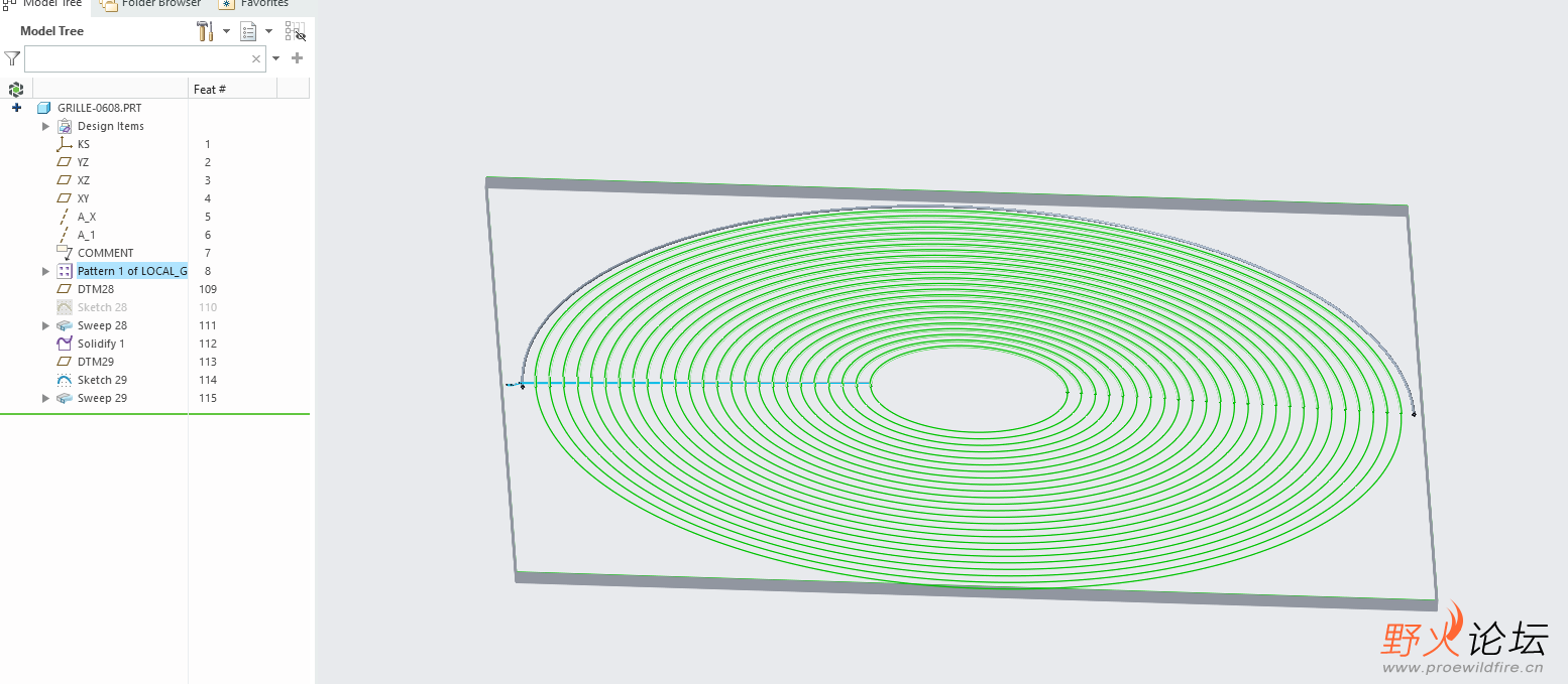

请教大家一个关于 关系阵列的问题。
目的:1.形成如图的网罩,每一圈的直径按照49递增,数量为25个
2. 每一圈上下的间距,根据每一圈的直径判断,如果小于1473,则增量为0.86,如果大于1473 则为0.9
困扰:由于creo 的关系中只有if判断语句 没有for 循环语句 。 目的的第二项如何做到呢?
132
167
发表于 2023-6-14 15:27 | 显示全部楼层
define increment by relation
在你的截图上。。。

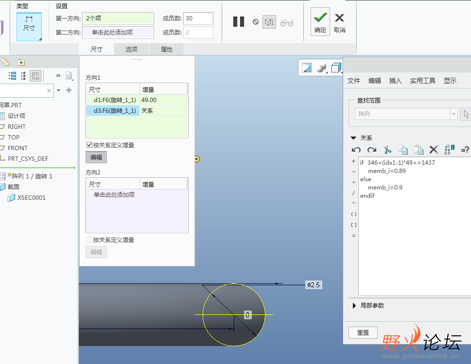

if idx1*49+346<=1473
memb_i=0.86
else
memb_i=0.9
endif
以下文件有所不同,大概是这么个意思。

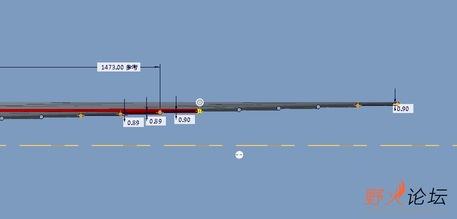

 楼主| 发表于 2023-6-14 17:29 | 显示全部楼层
试了一下 不对

用IF语句是可以实现的,关键是关系式怎么写
if 346+(idx1-1)*49<=1473
memb_i=0.86
else
memb_i=0.9
endif
idx1要减1才符合要求的
刚想上传,发现已经有人解答了

 楼主| 发表于 2023-6-15 09:39 | 显示全部楼层
谢谢,是我自己弄错了,你的方法可以的
if 346+(idx1-1)*49
所以是idx 自带了循环的特性么?
309
490
发表于 2023-6-15 15:18 | 显示全部楼层
fangarvin 发表于 2023-6-15 09:40
所以是idx 自带了循环的特性么?
idx就是在此方向上阵列次数的索引。及当阵列到第1个时,它就是1。及当阵列到第2个时,它就是2。以此类推。
