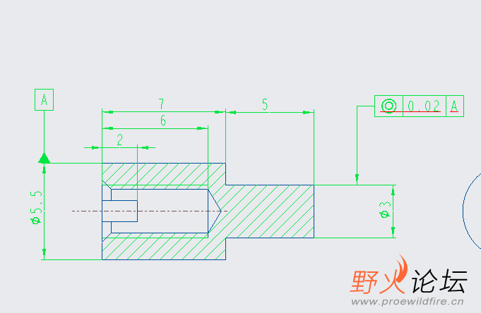

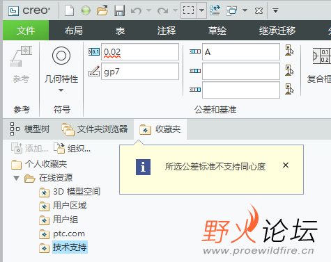

creo7.0所选公差标准不支持同心度
creo7.0所选公差标准不支持同心度
creo7.0所选公差标准不支持同心度
creo7.0所选公差标准不支持同心度
creo7.0所选公差标准不支持同心度
creo7.0所选公差标准不支持同心度
如图所示 ,公差标准也选的ISO的 ,怎么标注同心度的时候还是说所选公差标准不支持同心度呢,求大神帮忙解释,不胜感激

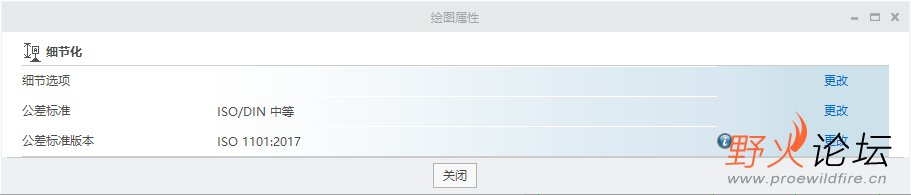

发表于 2023-6-14 14:13 | 显示全部楼层
你的配图里只有2D制图得公差标准,确认下3D模型里model property公差标准是不是设置到ASME-Y14.5M2018了。
87
97
 楼主| 发表于 2023-6-14 15:35 | 显示全部楼层
还真是,吧3D的也改了就OK了,多谢兄台!!
