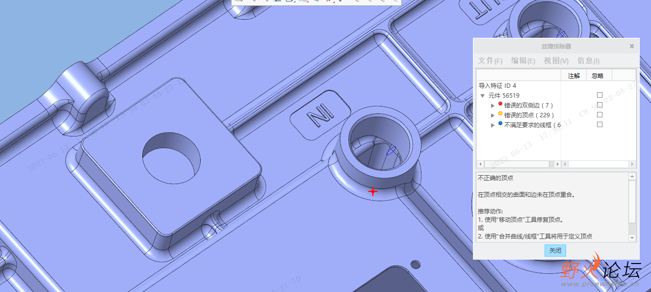

这个曲面实体化遇到难题,请各位大佬帮忙看下,怎么实体化
109
195
 楼主| 发表于 2023-6-13 17:36 | 显示全部楼层
红色、黄色、蓝色问题,优先等级是什么。哪位大哥可以解答一下吗
109
195
 楼主| 发表于 2023-6-13 17:38 | 显示全部楼层
用UG和soLIDWORK打开都是是实体,用CREO就变成片体,很郁闷

发表于 2023-6-13 19:16 | 显示全部楼层
错误顶点的可以不用考虑,解决掉红色和蓝色的问题即可

发表于 2023-6-13 19:45 | 显示全部楼层
烂面而已嘛     修呗

发表于 2023-6-13 22:41 | 显示全部楼层
先补破面,补完破面再实体化

发表于 2023-6-14 03:13 | 显示全部楼层
http://www.proewildfire.cn/thread-176918-2-1.html
可以试试这个帖子12楼的方法。

发表于 2023-6-14 11:27 | 显示全部楼层
把模板里面的精度改成绝对精度,打开时候破面也会少些

发表于 2023-6-15 08:35 | 显示全部楼层
用ug或sw再保存一下,打开基本会正常,图形圆角啥的比较多,破面修补下而已。
