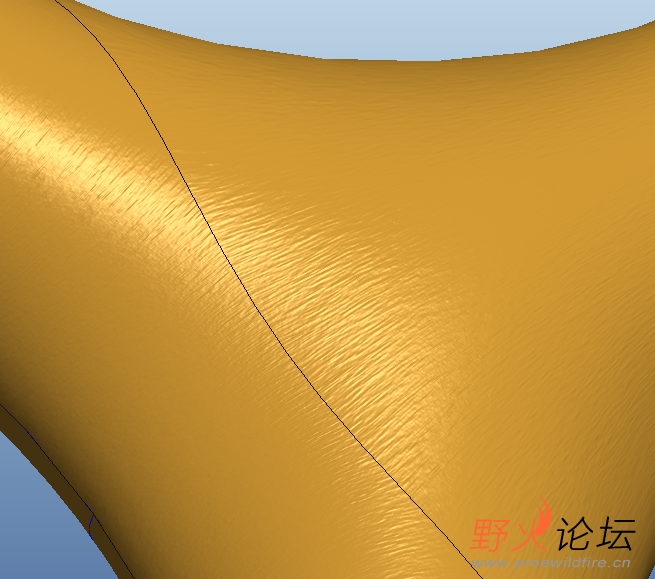

楼主: 晴天And
[求助] 请问Creo这个软件可以画出这种纹吗,如果可以应该怎么画
975
1329

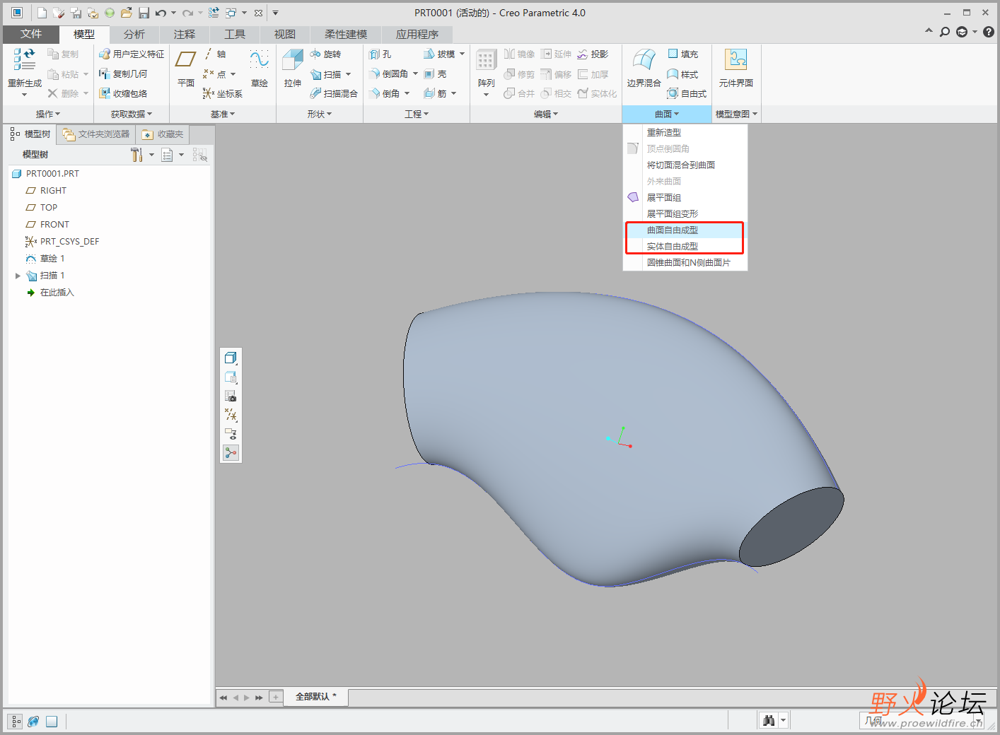

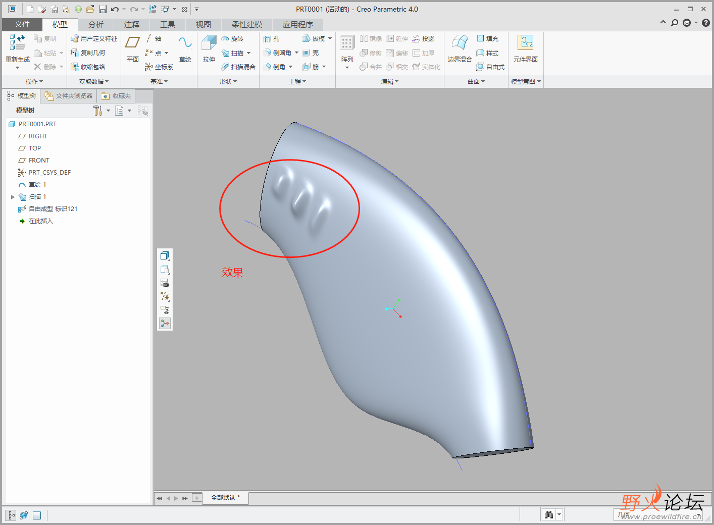

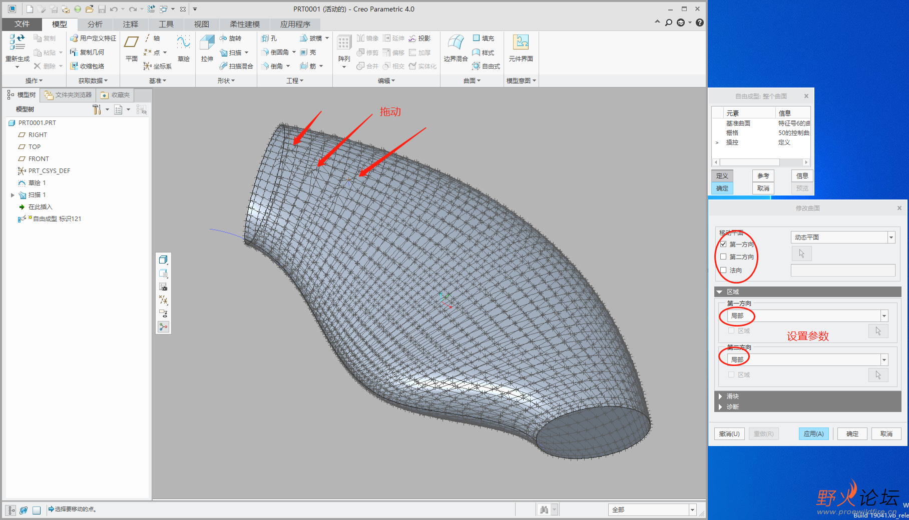

发表于 2023-6-14 16:50 | 显示全部楼层
我倒是有个方法,操作也很简单,只是数量太多,对耐心以及眼力是个考验。
949
1307
