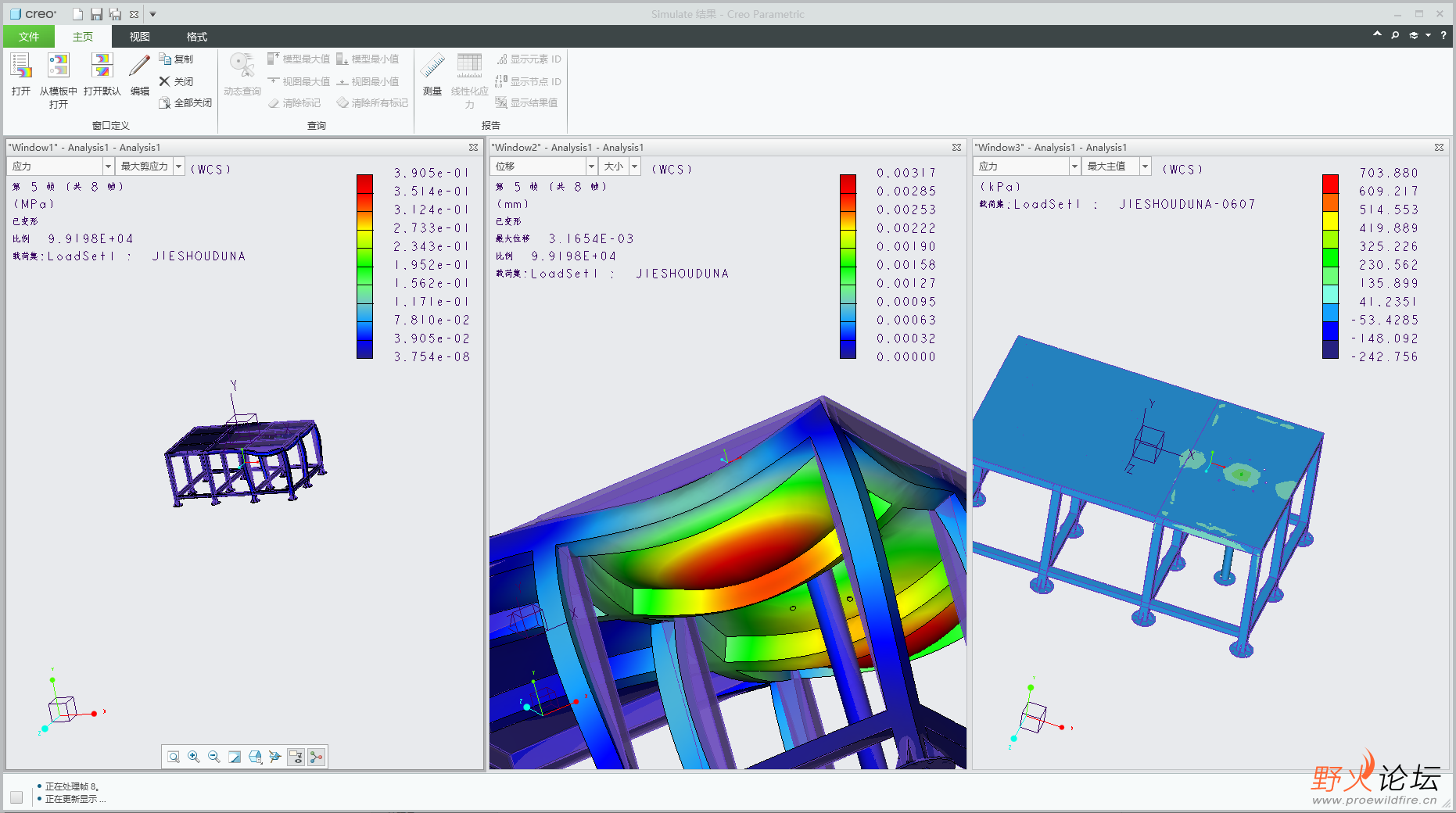

各位大神,小弟正在学simulate,对于simulate怎么看?请大神指教!
材料为台面1800x3000-8mm钢板,支柱为80x80,壁厚4mm方管,载荷50MPa,方向向下,工作台高度为1.2M。中间图红色变形区域上面安装约500公斤重的测试支架,请教各位大神,仿真结果数据怎么看?都代表什么意思?为什么比例不是1:1?
这个分析数据怎么看
这个分析数据怎么看

发表于 2023-6-13 11:59 | 显示全部楼层
仿真结果结果的变形比例是在界面选项中调整,
一般结构分析看两个结果,一个是voiss应力,一个是最大偏移值
最大的voiss应力值是否超过材料自身陈寿最大极限;
偏移结果是代表结构最大的偏移量,这个根据设计准测区判断是否合格,同时不一定就是最终需要的,还有x\y\z单向的值,建议上网看下具体的后处理讲解教程。

从你这分析数据来看结构是合理的,位移0.003mm

老板需要满足性能又便宜的,自己拿不准,跑一跑仿真看看
