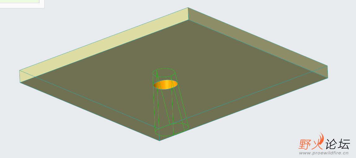

发表于 2023-6-12 15:26 | 显示全部楼层 |阅读模式
请教一下,这种异形孔应该怎么建模呢?
异形孔
异形孔
975
1330
发表于 2023-6-12 17:03 | 显示全部楼层
放样建曲面
1157
1471
发表于 2023-6-12 17:41 | 显示全部楼层
这个孔我感觉是随心所欲就好
只要能配合安装
330
467
发表于 2023-6-12 18:57 | 显示全部楼层
可变截面扫描应该可以
412
532
发表于 2023-6-12 21:33 | 显示全部楼层
拔模斜度
发表于 2023-6-13 08:37 | 显示全部楼层
用混合切除材料,或边界混合再实体化切除材料
313
348
发表于 2023-6-13 08:46 | 显示全部楼层
学习学习,谢谢分享
258
424
发表于 2023-6-13 09:31 | 显示全部楼层
同意,学习不精,感觉边界混合再实体化是最简单实用的办法
142
189

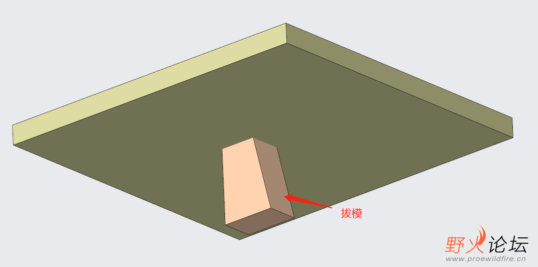

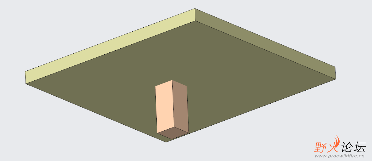

发表于 2023-6-13 17:16 | 显示全部楼层
我们这边做法是画个长方体,拔模,两边完全倒圆,然后切除材料
长方体
长方体
拔模
拔模
倒圆切除
倒圆切除
302
449
 楼主| 发表于 2023-6-14 09:22 | 显示全部楼层
我最后是用混合做的,只是要注意控制两个截面上的断点额数量要一直,另外就是控制断点的位置比列要合适,不然过渡面十分的难看。现在的问题是,我虽然这样画,但是有必要在图纸上标注或者精细标注出来么,毕竟我想即使我这样画,样品也不一定能加工出来,而且由于是强行拔模出来的异形孔,零件之间的一致性应该挺差,这样会在抽样检查环节出问题。但是它只是一个固定空位。
