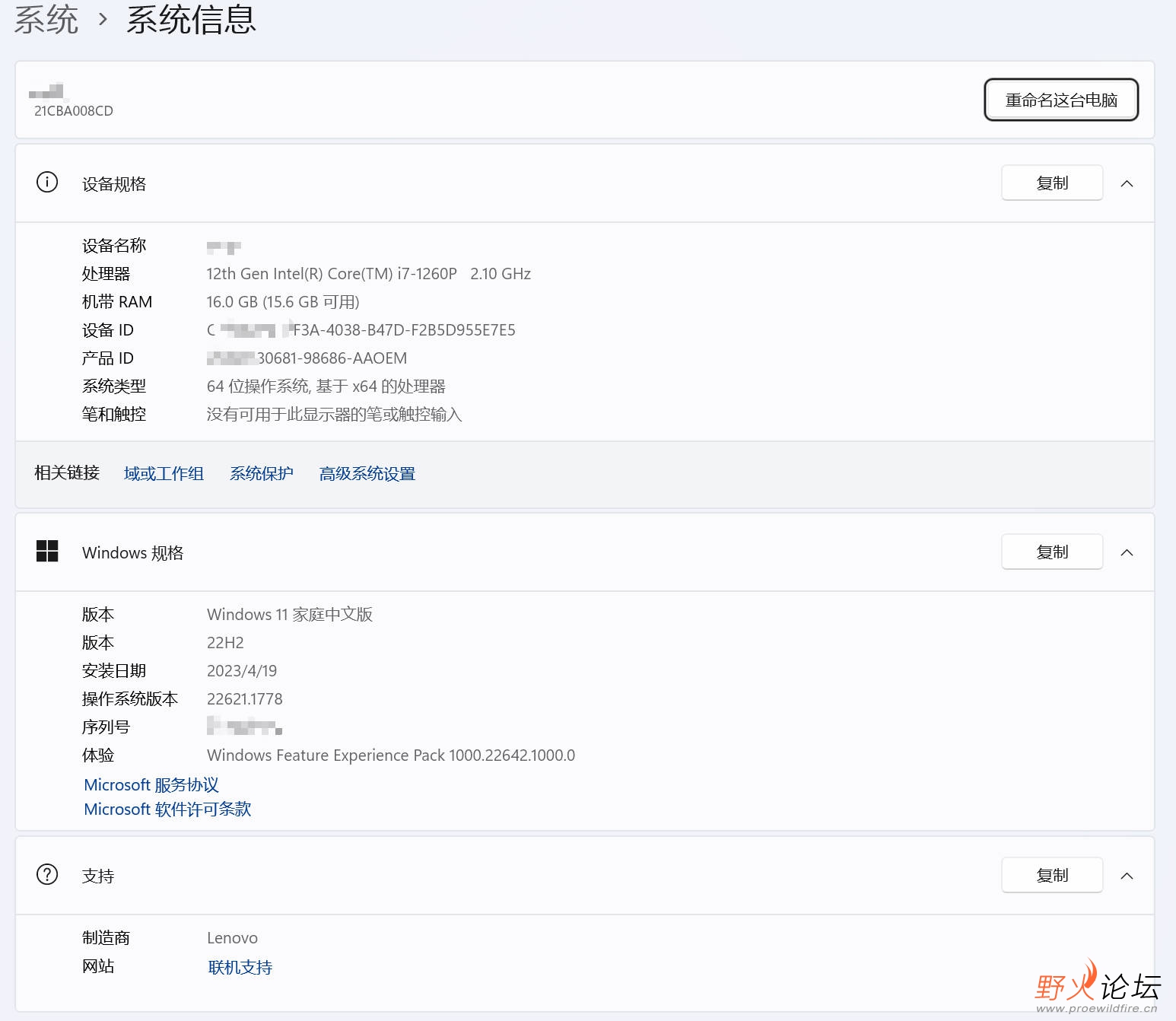

发表于 2023-6-8 18:04 | 显示全部楼层
Creo8.8不卡,这点云,不是Creo干的

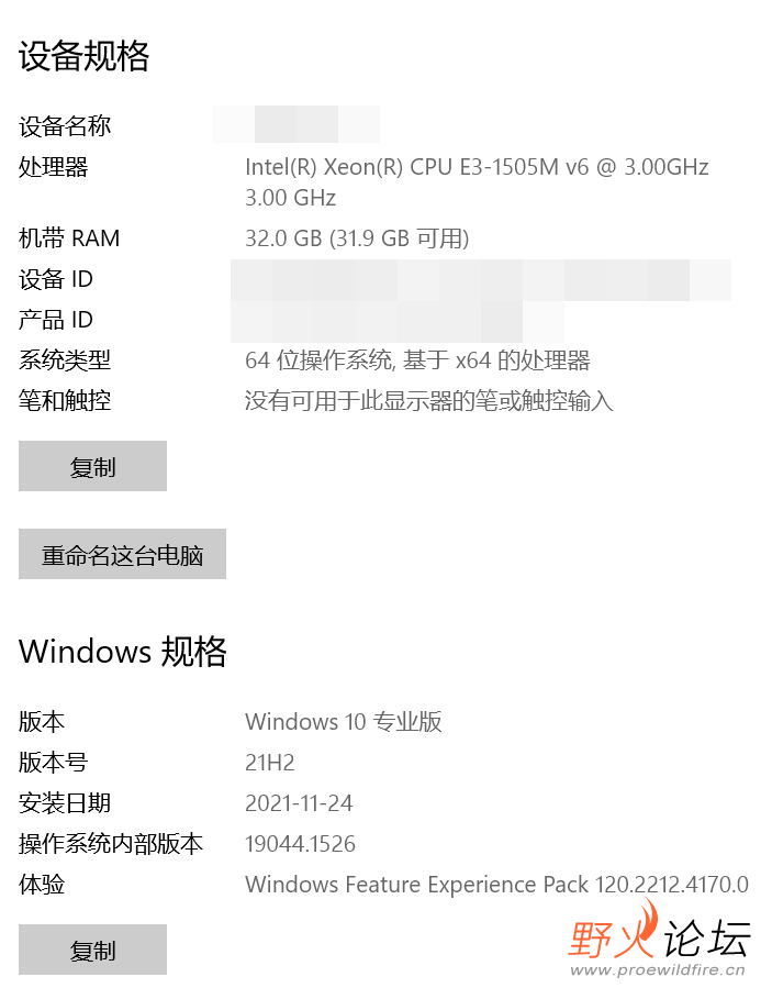

发表于 2023-6-9 08:15 | 显示全部楼层
笔记本打开都不卡
