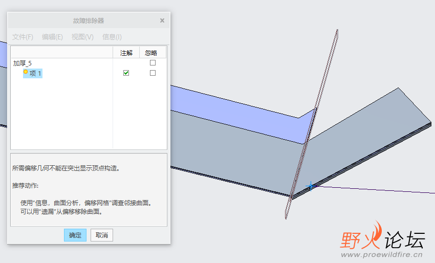

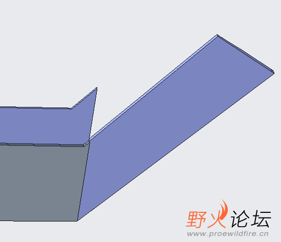

图上拐弯紫色处不能加厚,精度已经修改过不知道什么问题
 楼主| 发表于 2023-6-6 14:23 | 显示全部楼层
显示错误事这个,怎么按提示修改哪位大神告知下

发表于 2023-6-7 16:56 | 显示全部楼层
把面稍微剪一点,或增加一点,然后再加厚
