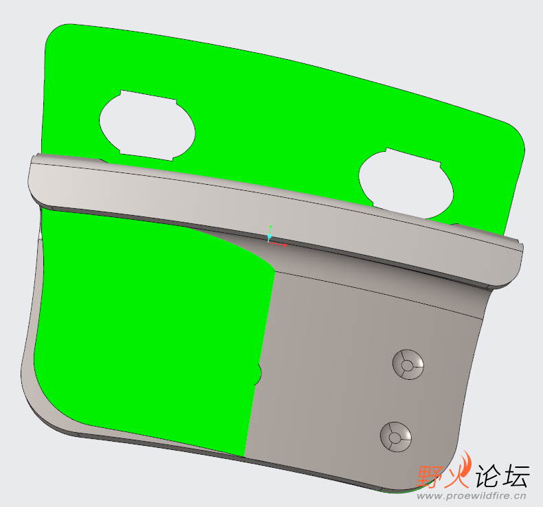

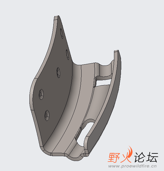

有大佬知道这个怎么转钣金么,面选不全,而且报错

料厚不均匀无法直接转换为钣金,如果只是为了外形可以考虑曲面展平

你这个转成钣金的用意在那里呢。这个看上去只能模具冲

我是想展开,然后要他的轮廓做定位,做一个建议模敲出来,然后还要割激光片

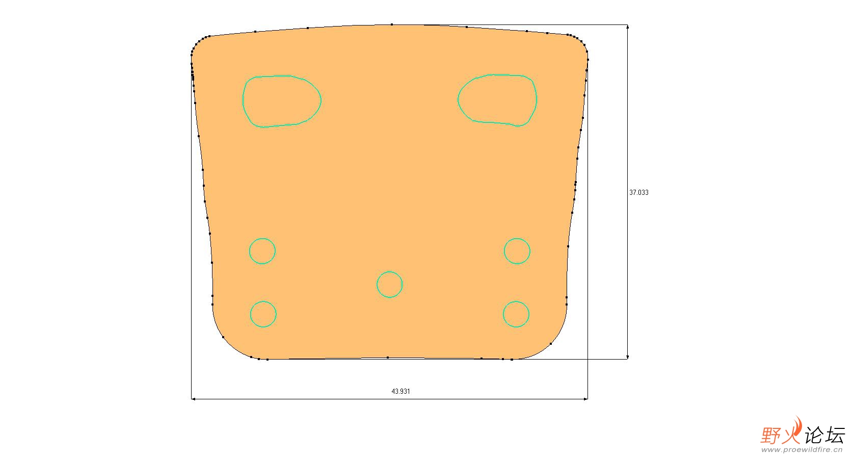

随便弄了一下

试了一下,没能直接展开,不知道楼上是怎么展开的。
