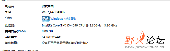

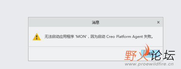

发表于 2023-6-6 07:43 | 显示全部楼层 |阅读模式
公司的几台电脑10.0安装都没有问题,挂我的配置文件都好好的,家里电脑重新装了 ,再装就用不了插件了,按照网上说的把agent卸载重装了也没有用,有没有大神会整这东西啊
电脑配置
电脑配置
几个插件都用不了
几个插件都用不了

发表于 2023-6-6 16:10 | 显示全部楼层
快速解决方案:
辅助应用程序和Creo Platform Agent的错误在大多数情况下可通过以下方法之一解决:
关闭所有 Creo Parametric 会话并重新启动 Creo Parametric。
重新启动 Windows。
确保在 Windows环境变量或 Creo Parametric 使用的 PSF 文件中正确设置了环境变量CREO_AGENT_EXE_PATH和CREO_AGENT_LDP_LIST 。
在少数情况下, Creo Platform Agent已损坏,必须重新安装(对于 Creo Parametric 4.0 及更高版本:从 Creo Parametric 安装介质 / cdimage 的文件夹install\addon运行creosvcs_64.exe - 例如:C:\PTC\cdimage\ MED-100WIN-CD-460_9-0-0-0_Win64\install\addon)
仅对于故障排除/测试/快速解决方案,环境变量可以忽略任何与Creo 平台代理相关的问题。意味着无论Creo Platform Agent 的状态如何,辅助应用程序都可以正常启动而不会出现任何问题。在下表中查找环境变量和值,在下面的详细解决方案中提供建议和重要说明
在不太特殊的情况下,可以卸载Creo Platform Agent ,而无需选择进一步使用它。请参阅下面详细解决方案中的重要说明
详细解决方案:
首先检查creoagent.exe进程是否在Windows 任务管理器的“进程”选项卡下可见
如果进程不可见:
如果未安装Creo Platform Agent (请参阅 Windows程序列表):
对于 Creo Parametric 4.0 及更高版本,从 Creo Parametric 安装介质 / cdimage 的文件夹install\addon运行creosvcs_64.exe - 例如:C:\PTC\cdimage\MED-100WIN-CD-460_9-0-0-0_Win64\install \addon\creosvcs_64.exe
如果Creo Platform Agent已安装但未运行:
从上面的路径手动执行creoagent.exe
如果手动执行creoagent.exe仍然无法启动:
从 Windows控制面板 > 卸载程序或程序和功能,卸载 Creo Platform Agent/Services
从 Creo Parametric 重新安装 安装程序而不是修复程序。

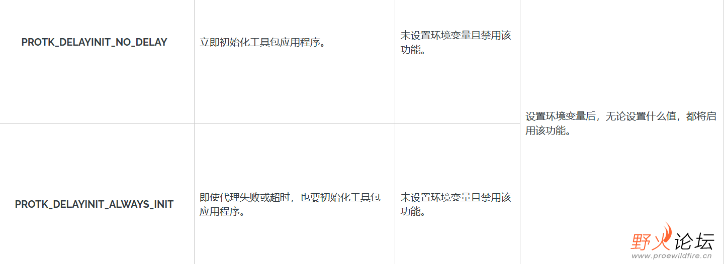

要改哪些环境变量啊

发表于 2023-6-7 17:55 | 显示全部楼层
这两个参数,具体值可随意设置PROTK_DELAYINIT_NO_DELAY和PROTK_DELAYINIT_ALWAYS_INIT

win7装10.0,应该是系统问题吧,软件版本越高系统要求越高

发表于 2023-6-28 18:52 | 显示全部楼层
年青踏车 发表于 2023-6-6 16:10
快速解决方案:
关闭 ...
多谢大神,搞了好久了,终于解决了问题
